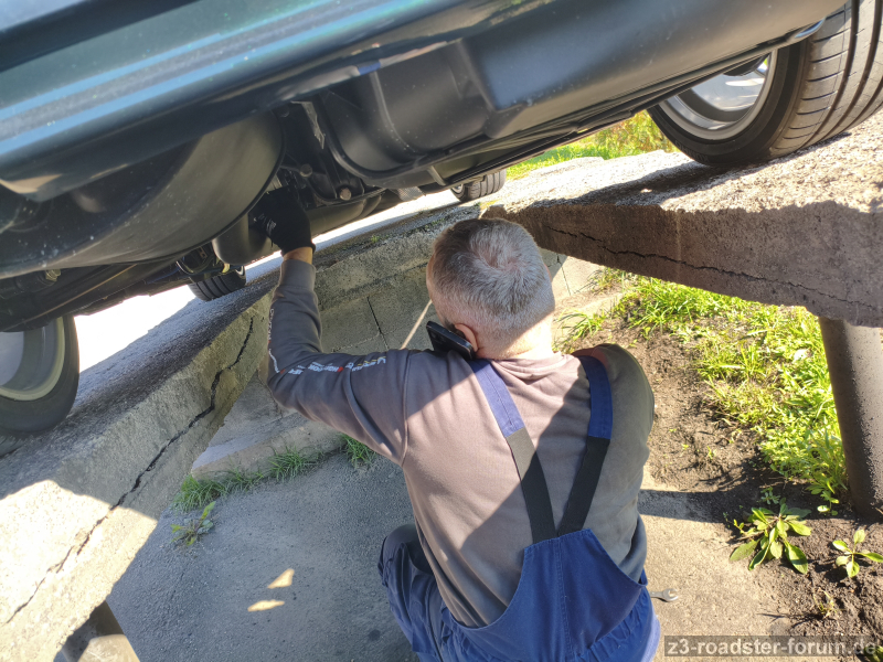

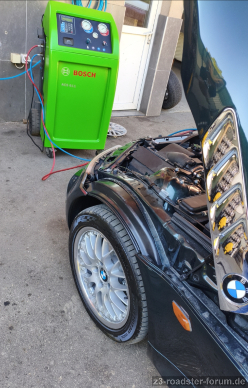

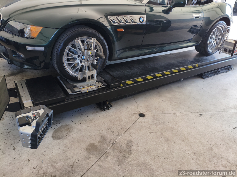

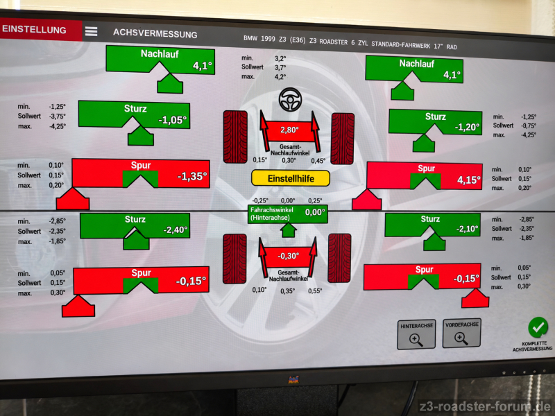

Beitragvon TopDownCruiser » Heute 13:38
So, Hinterachse in der Normallage festgezogen. Klima aufgefüllt und die Spur eingestellt.
Das sind die Werte vor der Einstellung:
Die Hinterachse kann man ja nicht einstellen, aber ich finde die Werte nicht so schlimm...
Es geht dann weiter mit dem Innenausbau und der Kontrolle vom Fahrzeug unten.
