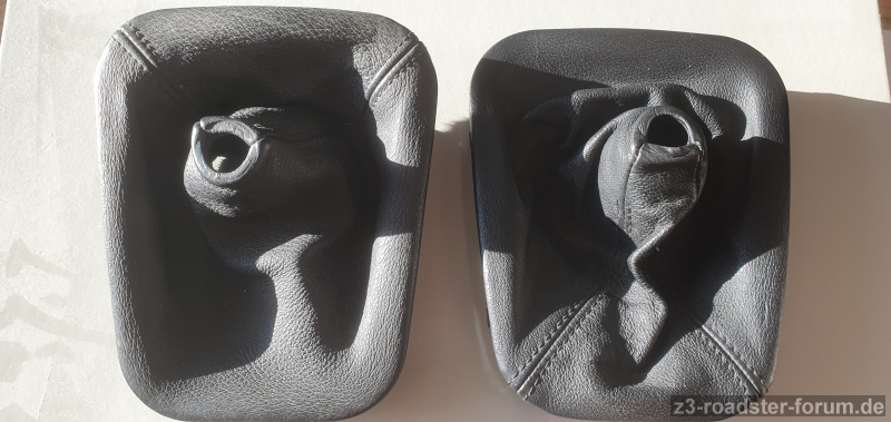

Spannend dass der M-Schaltsack anders ist.
Jedoch gibt es für den normalen Naht hinten und vorne. Hinten ist aber fast immer verbaut, u.a. wegen Chrom, Holz, etc.
Es geht hier idR darum, wo beim Schaltknauf selbst die Naht oder die Kante endet, und danach richtet sich der Schaltsack. So zumindest meine Erkenntnis von bekannten Z3 sowie Treffen, Katalogen, Inseraten.

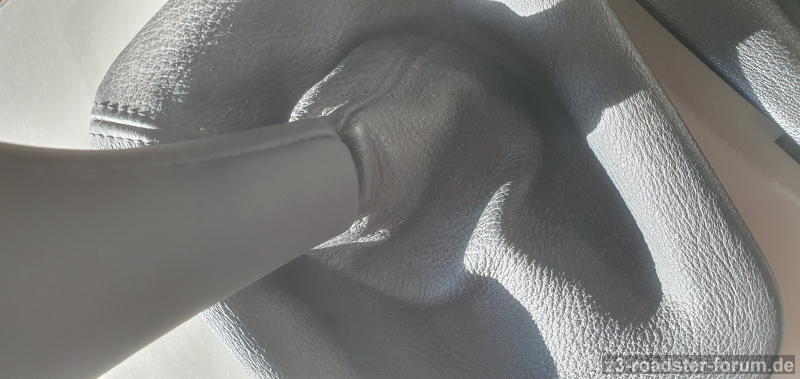

Anbei der Schaltknauf vorne-Naht, vor ein paar Wochen noch aus einem Schlachter geholt, und die Position von Naht-Überlappungen.
Schaltknauf_Naht_VorHin
Schaltknauf-Überlappung-Naht
