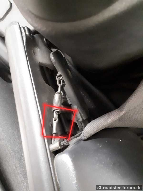

Guten Morgen zusammen!
Ich habe das Auto gerade erst gekauft und kenne mich damit noch nicht so gut aus.
Kann mir jemand sagen, wo diese beiden Federn befestigt werden müssen, die sich auf beiden Seiten des Verdeckgestänges befinden?
Noch besser wäre es, wenn mir jemand Fotos von den bereits eingehängten Federn zeigen könnte – dann wäre es für mich viel klarer.
Vielen Dank!

Ich müsste mich täuschen, aber meine, dass die zur Fixierung der Spannseile gehören. Event. Ist das Seil gerissen...
Dazu kann Dir Karl-Heinz, unser Verdeckspezialist, sicher genaueres sagen.
Ich habe mal hier einen Link dazu, wie das eingebaut aussehen sollte.

Vielen Dank, sehr nett von dir. Ich habe mir den Link angesehen und dieses Foto gefunden. Wenn ich es richtig verstanden habe, fehlen mir die beiden Metallhaken, mit denen die Feder am Stoffseil der Verkleidung des Verdeckstoffs befestigt wird.
Gibt es eine Möglichkeit, das zu reparieren, oder kann man diese Haken irgendwo kaufen?

Ich vermute, dass diese Frage nur Karl-Heinz beantworten kann.
Ticker den mal an: "karl-heinz" ist auch sein Name hier im Forum.

Gib einfach mal oben in die Suche "Spannseil" ein. Da bekommst du dann reichlich Beiträge zu dem Thema. In den rund 100 Suchergebnissen findet sich sicherlich eine Lösung die du umsetzen kannst.
