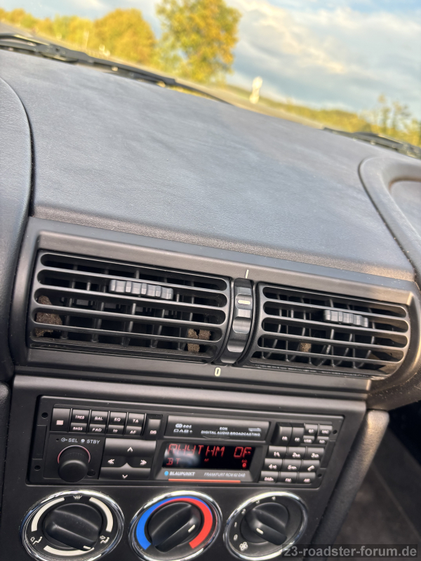

Ich hab immer mal wieder Filzstücke (oder sowas in der Art) die mir aus den Lüftungsgittern entgegen fliegen.
Weiß jemand was sich da wo auflöst ?
Hier mal ein Bild von heute, da sieht man die Stückchen.
Danke euch

Die einzelnen Kanalteile aus Kunstoff sind per Schaumstoff/Filz abgedichtet. Mit der Zeit zerfällt dieses Material und kann dann schon mal aus dem Kanal bröseln.
Jedoch passiert das eigentlich nur, wenn schon mal diese Teile aus-/eingebaut wurden...

Ob da schonmal dran gewerkelt wurde weiß ich leider nicht. Hab den Wagen erst seit kurzem und der Vorbesitzer hat nichts dergleichen erwähnt.
Ist das harmlos oder muss ich da aktiv werden?

Sofern aus allen Lüftungskanälen Luft strömt, ist nichts zu unternehmen.
