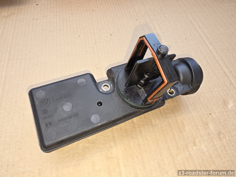

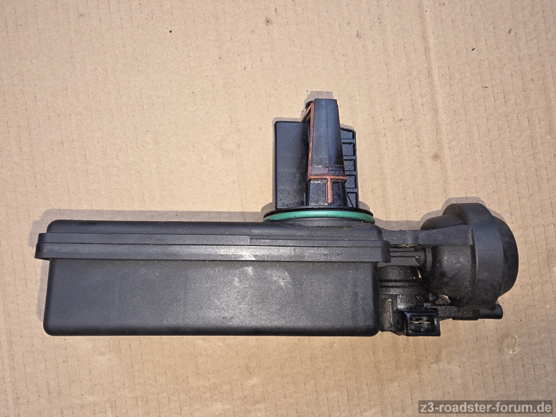

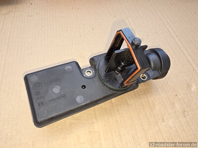

An meiner DISA war mal jemand dran, erkennbar an dem Dichtungsring, der nicht original in orange und auch nicht mehr verklebt war!
Der Eibau war easy und die abschließende Überprüfung im eingebauten Zustand hat den Erfolg der Maßnahme bestätigt.
Die Verschmutzungen an der DISA sind leicht erkennbar, die Klappe wäre grds in Ordnung, hat jedoch etwas Spiel und damit ist die Geräuschursache gefunden

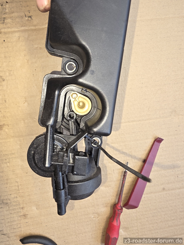

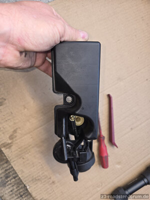

Der gründe Gummidichtring zeigt, es wurde schon mal etwas dran gemacht

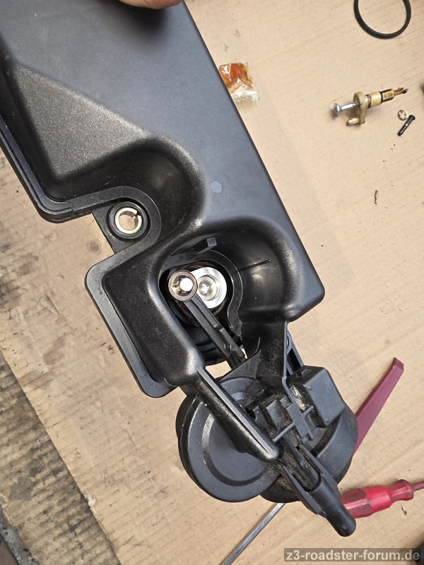

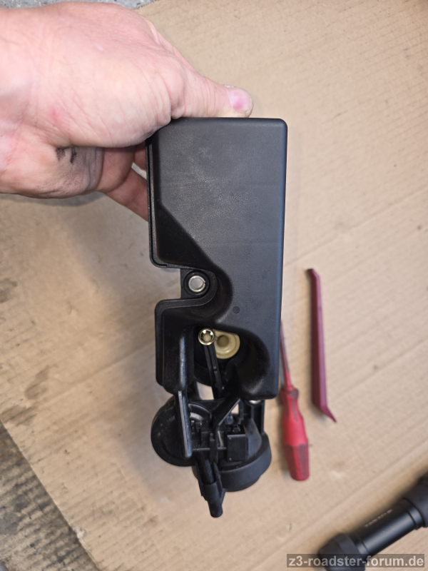

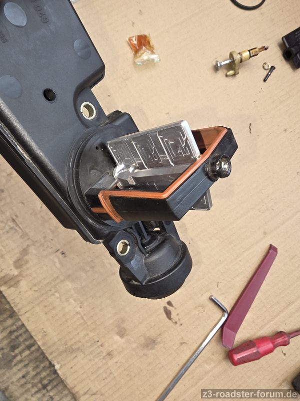

Deckel ab und los geht´s - vorher die Klappen geprüft, ob beide gleich groß sind!!

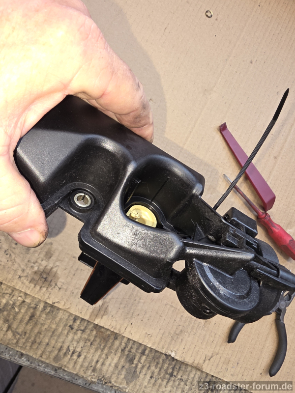

Mit einem kleinen Kabelbinder wurde die Kolbenstange fixiert
So muss das Ganze wieder aussehen, wenn ich fertig bin: Klappe offen und Hebel zeigt nach links

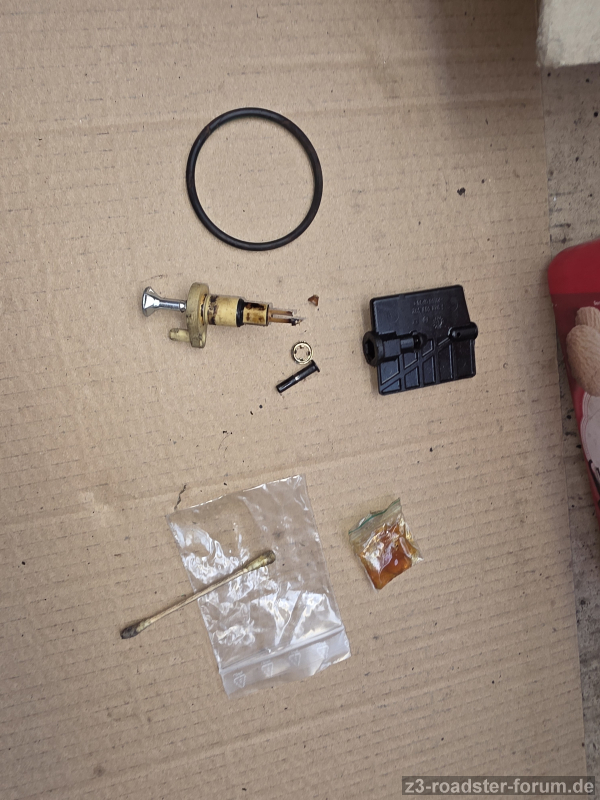

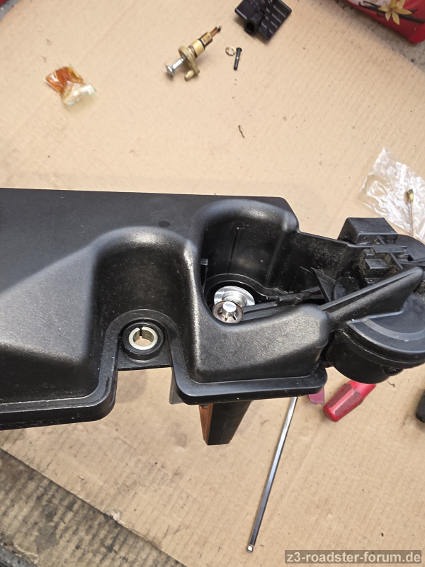

Alte Klappe raus, neue rein - nachdem alles gereinigt und mit dem mitgelieferten Fett an den entsprechenden beweglichen Teilen/Drehpunkten versehen
Auch das Auge der Kolbenstange wurde gefettet, ebenso die neue Sicherungsscheibe unten!
Endkontrolle: Alles steht wieder so wie in dem oberen Bild
Die alten Teile... Der Gummiring ist tipptopp (trotzdem gewechselt) und restliches Fett; falls einer Bedarf an den Teilen hat, einfach melden.
