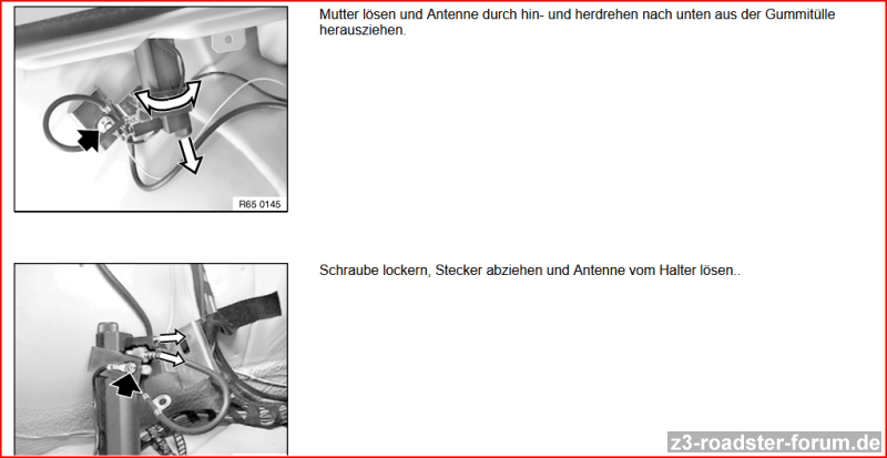

Meine AußenTülle (Dichtung) Antenne hat einen Riss. (Teilenummer 65218411562 - beim örtlichen BMW 14,-€)
Hab das Teil schon bestellt.
Was ich nicht weiß: muß man innen den Antennenfuß wegmachen?
Und wenn Ja, wie geht das?

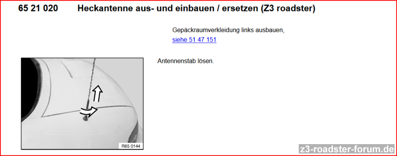

In der Anweisung hier im Forum "Heckantenne aus-und einbauen/ersetzen" steht:
"Mutter lösen und Antenne durch hin- und herdrehen nach unten aus der Gummitülle herausziehen"
Aber muß man das?
oder gibt es einen besonderen "Dreh"
Freue mich über Tipps.

Hallo soweit ich mich erinnere muss das so weil die Tülle von unten ins Loch nach oben kommt.........
