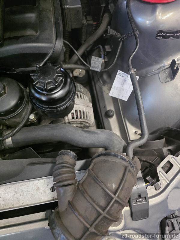

Hallo Zetti28,
ich habe den originalen Halter beim Artiom aus Litauen bestellt.
Ich habe es an dem Dom angebracht, wie im TIS steht. Die Kontaktstellen an den Stellmotorhalter und dem Dom mit Dremel angeschliffen und mit JB-Weld 2K-Kleber geklebt. Nach 20 Min ist das Kleber fest genug, dass du den Halter loslassen kannst. Nach 24 Stunden kannst du den Stellmotor montieren. Es hält bombenfest.
Viele Grüße
Barrakuda
Hier sind ein paar Bilder für dich:

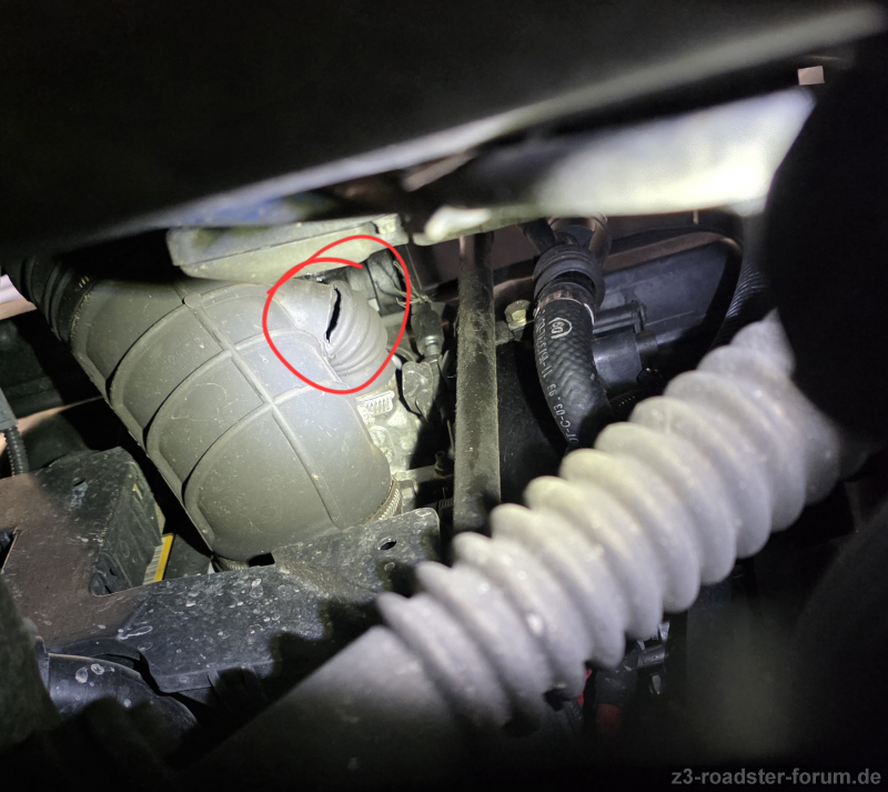

Heute war beim Prinzregent der Motorölwechsel dran.
Und bei der Gelegenheit wollte ich gleich noch die KGE mit erneuern; das habe ich auf nächste Woche verschoben, weil - Bild unten - es keinen Sinn macht, zweimal die Tortour zu zelebrieren.
Rohrkrümmer, ETK 13541435627

Heute wurde der Rohrkrümmer getauscht.
Der alte war dermaßen porös...
Nach dem Zusammenbau erfolgte die Probefahrt. Der Motor hängt sehr gierig am Gas und läuft super sauber.
Aber: Bei 1/3 bis mittlerer Drehzahl ohne Last (im Stand) hört man jetzt ein Vibrieren aus dem Bereich der Ansaugbrücke - ich glaube fast, die Disa meldet sich zur Überholung an...
