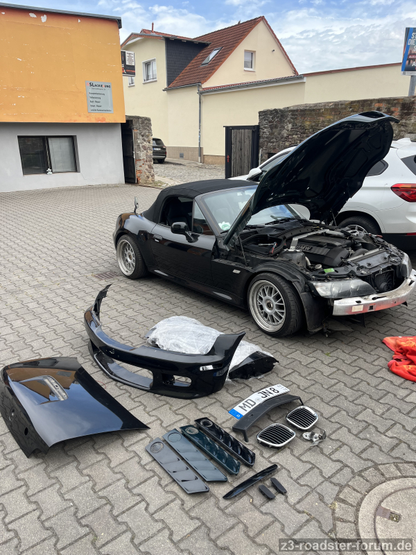

Mit einem halb zerfledderten Zetti ging es heute zum Lackierer, Stoßstange nur noch von 4 Clips gehalten und Vorort noch den Rest zerlegt… jetzt heißt es abwarten….
