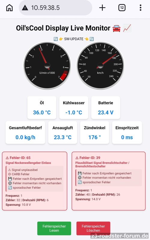

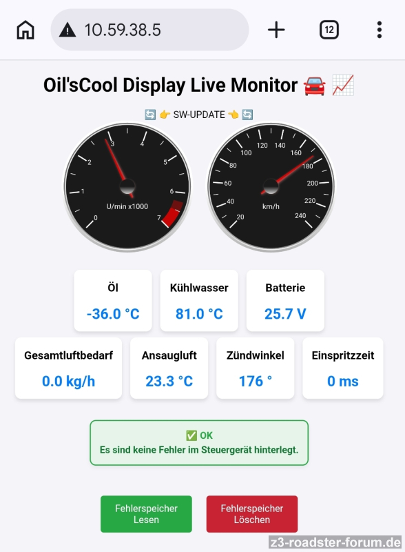

Um das Display sehr einfach updaten zu können, habe ich bereits das Onboard-WiFi genutzt, um über einen Handy-Hotspot und den Browser ein Update einspielen zu können. Dazu brauchte es ohnehin einen kleinen Webserver, der auf dem Mikrocontroller läuft. Wenn die Infrastruktur schonmal da ist, per Webbrowser auf das Display zuzugreifen, und das Display ja am Diagnosebus hängt und Livedaten und Fehler auslesen kann, dann ist der Gedanke nicht mehr fern doch über den Browser deutlich mehr Daten und vorallem Fehler anzuzeigen, und vorallem LÖSCHEN zu können :roll: Alles vom Handy, ohne App oder irgendwas....
Joa... der erste Prototyp steht :banana:
