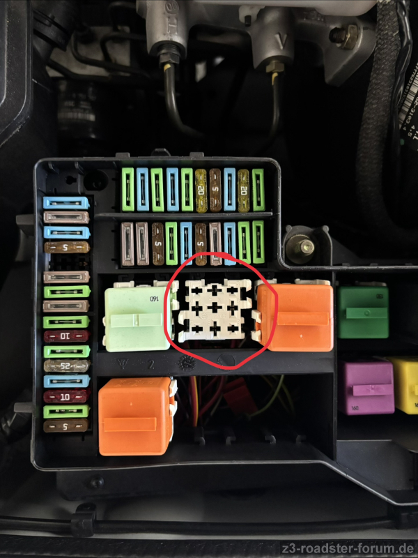

Beitragvon Andy0568 » Gestern 15:42
Servus zusammen.
Noch ne Frage bezüglich den Nebelscheinwerfern.
Kann jemand mit nem Facelift Z3 mal in seinem Sicherungskasten nachsehen welche Farbe das Relais hat ?
Lt. meinem Händler gibt es ein schwarzes und ein minzgrünes in seiner Liste. Er kann mir aber nicht sagen welches ich benötige oder ob eine Farbe die andere ersetzt hat.
Danke euch und viele Grüße
Andy
Andy0568
Alter: 58
Beiträge: 17
Themen: 3
Registriert: 15.07.2026 19:36
Wohnort: 97616 Bad Neustadt/Saale
Z3 roadster 2.0 (08/2000)
Re: Nebelscheinwerfer / Blende
Beitragvon OldsCool » Gestern 16:20
Bei mir ist es dunkelgrün, aber laut Teileliste "Doppelschließer schwarz", Teilenr. 61368353447
Im Grunde ein ganz normales Relais, und das gleiche wie 2 weiter rechts in deinem Bild (Fahrlicht-Relais, gleiche Teilennr, auch dunkelgrün).
Gruß Steffen
