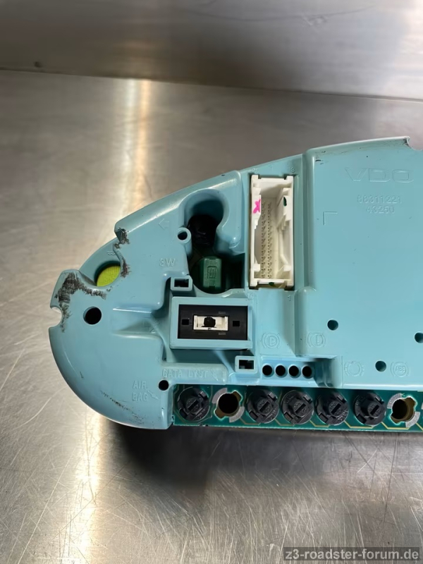

Im Kombiinstrument wäre der Platz dafür da, bei mir ist aber keine Birne drin, da die Platine selbst auch gar keine Halterung vorsieht.
Eine vorhandene und funktionierende Birne sieht man auf ZündungII beim Start.
Platz siehe Bild auf 21h.

Mein gezeigter Tacho zeigt keine Modifikation, und auch andere Tachos bei ebay/kleinanzeigen haben teils keine Birne, da die Platine selbst einfach keinen Steckplatz vorsieht. Siehe weiteres Beispiel eines 323ti.

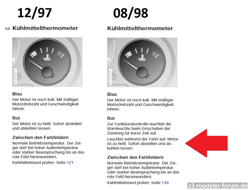

Die Gebrauchsanweisung von 12/97 hat keinen Hinweis zur Birne, erst die von 09/98.
Daher geh ich davon aus, dass alles seine Richtigkeit hat, und die Birne bei bestimmten erst später kam.

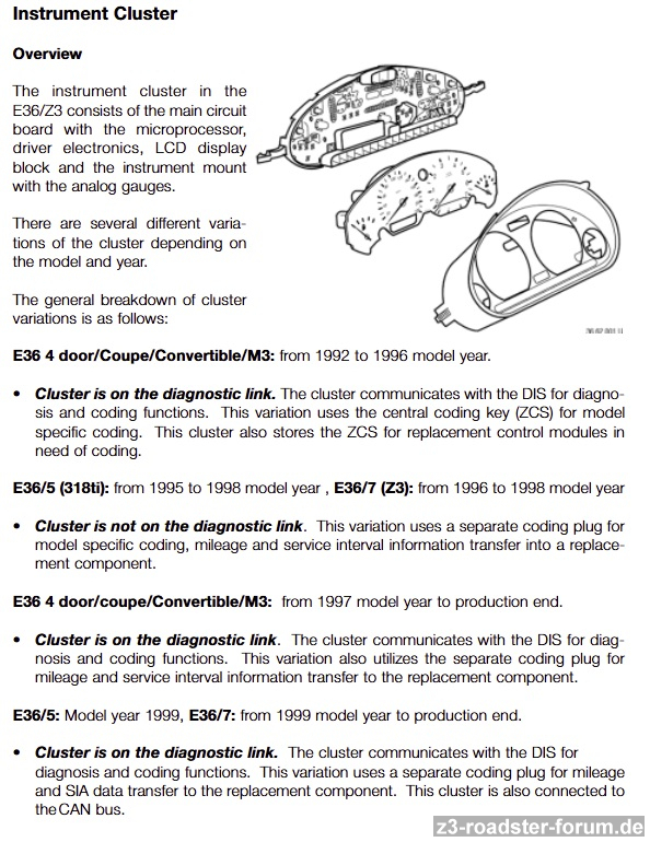

Ich habe in meiner Sammlung tatsächlich auch ein einziges Exemplar gefunden, welches keine Lampe hat. Das ist von '95. Von welchem Auto genau (definitiv nicht Z3) kann ich aber nicht mehr sagen, da die Teilenummer-Aufkleber immer auf dem vorderen Gehäuseteil sind und die wild durchgetauscht wurden. Auch sind bestimmte KIs nicht diagnosefähig, sodass man etwas auslesen könnte. Auf den EEPROM geh ich jetzt nicht extra drauf.
Ich würde die Behauptung aufstellen, dass es beim Z3 grundsätzlich immer eine Lampe gibt, wobei ich wie immer das erste Baujahr ausnehme (die mit der Batterie vorne). Zu denen kann man fast nichts mit Sicherheit sagen, weil das technisch scheinbar noch Zwitter aus E36 VFL und E36 FL sind. Beim E36 könnte das ein VFL-Ding sein (bis Mitte '96). Meine Tachospender sind alle E36 FL (wegen gleicher Skala und Zeigern wie beim Z3) und daher überwiegend alle ab ca. '96/'97. Ich habe aber auch einen uralten Tacho von '92 mit weißer Rückfront da, die seitlich nicht geschraubt sondern mit Bügeln verriegelt ist (ähnlich den Steckern). Hab ich vorher noch nie gesehen, aber auch der hat eine Lampe drin. Eventuell war das beim VFL auch ausstattungsabhängig, bzw. es gibt da eben den Unterschied aus "normalem" E36-Tacho in verschiedenen Versionen, und dem Compact/Z3-Tacho. Möglicherweise ist die fehlende Temperatur-Warnlampe ein Compact-Ding.

Beitrag #12 ist mein Tacho vom Z3 2.8 97er (Re: Temperatur Anzeige spinnt)
Beitrag #16 ist ein Beispiel Bild von fehlender Wasser-Birne eines 323ti aus kleinanzeigen

Interessant. Das erhärtet die These, dass sich dieses fehlende Lämpchen auf die Compact/Z3 Tachos zwischen '95 und '98 eingrenzen lässt. Sämtliche E36 (Sechszylinder-)Tachos quer durch die Baujahre in meinem Besitz haben das Lämpchen. Jetzt wäre noch spannend ob es da Unterschiede zwischen 4- und Sechszylinder gab....
Ab '99 hatte sich das erledigt. Da sind die Kombis auch gleich, egal ob 4- oder Sechszylinder (roter Bereich immer erst ab 6,5). Da gibts nur noch die Varianten CAN02 und später CAN03. Meines Wissens gab es als Ersatzteil nur noch das CAN03, da abwärtskompatibel zu den alten CI27.
