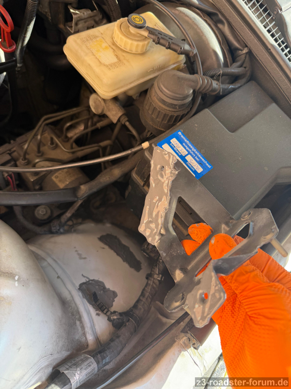

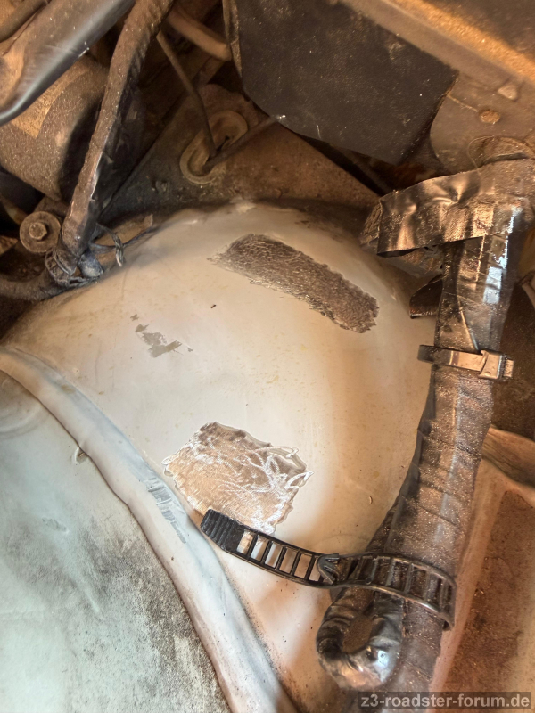

Beitragvon Barrakuda » Heute 14:40
Zetti28 hat geschrieben:Wie hast du es konkret gelößt, vllt. auch 2-3 Bilder dazu? Wäre klasse. :thumpsup:
Ich vermute die Haltefüße der Halterung selbst auf den Dom geklebt?
Einen Tip, womit am besten Kleben? Scheibenkleber?
Hallo Zetti28,
ich habe den originalen Halter beim Artiom aus Litauen bestellt.
Ich habe es an dem Dom angebracht, wie im TIS steht. Die Kontaktstellen an den Stellmotorhalter und dem Dom mit Dremel angeschliffen und mit JB-Weld 2K-Kleber geklebt. Nach 20 Min ist das Kleber fest genug, dass du den Halter loslassen kannst. Nach 24 Stunden kannst du den Stellmotor montieren. Es hält bombenfest.
Viele Grüße
Barrakuda
Hier sind ein paar Bilder für dich:
