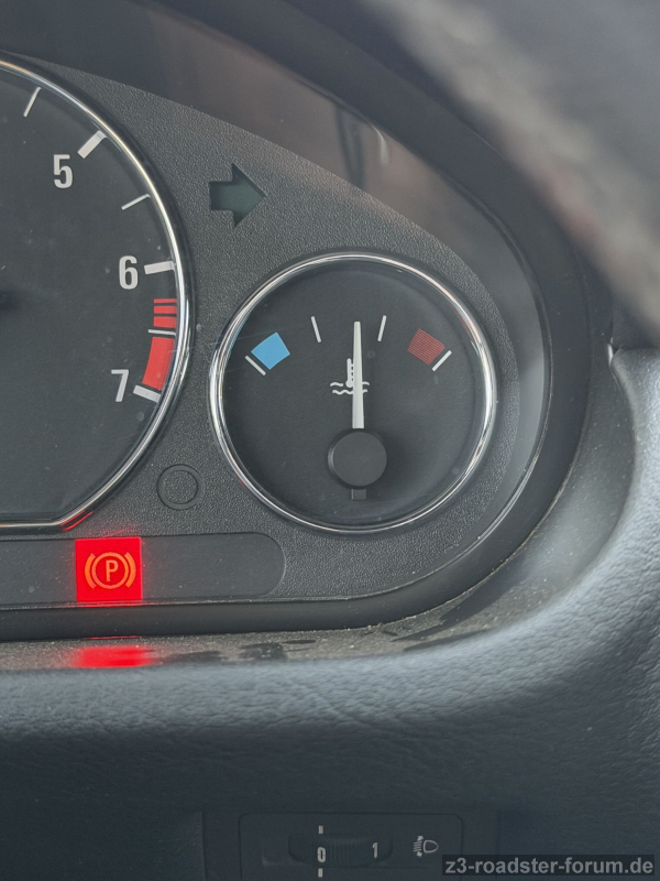

Moin,
vor zwei Tagen ging die Temperatur Anzeige, kurz nach dem losfahren, auf Anschlag nach rechts.
das bleibt jetzt auch so, wenn ich nur die Zündung anmache.
Hab vor sechs Wochen einen neuen Kühler bekommen, lief bis jetzt alles problemlos.
Kühlwasserstand ist im kalten Zustand knapp über der Markierung.
nur Zündung an bei kaltem Motor.
Kater

Hatte mal das gleiche Problem mit der Tankanzeige. Damals habe ich kurzzeitig die Batterie abgeklemmt, danach ging's wieder. Falls das nicht hilft: EIn Kabelbruch kann ebenfalls so eine Störung machen.

Event ist am Sensor der Stecker nicht richtig drauf...

meinst du den Stecker, der sitzt drauf

Unter der Ansaugbrücke. Zwischen den hinteren Zylindern

Vollausschlag = Leitung unterbrochen/nichts angeschlossen. So sieht das bei mir am Schreibtisch aus wenn ich die Tachos ohne Auto betreibe.
Vermute Stecker lose, oder Pin verbogen, oder Leitung beschädigt.

Leuchtet eigentlich bei Vollausschlag im roten Bereich keine Rote Lampe im Instrument?

wenn der Motor gestartet ist, keine rote Lampe.
Ja dann mal den Temperatursensor checken, ist ja nicht so einfach dran zu kommen :enraged:

Temperatursensor war defekt, jetzt funzt die Anzeige wieder.
