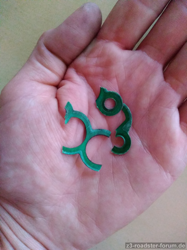

Beitragvon Zetti_sturi » 04.08.2026 12:53
also ich habe jetzt mal mit Der Dichtung angefangen. Alles andere sieht top aus. Eigentlich wie neu :wink:
Hoffe mal, die Leuchte bleibt aus wenn man da etwas aus und wieder einbaut :D
Kostete nur wenige Cents bei BMW. Berichte dann.
