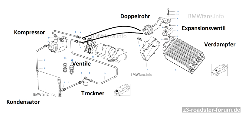

Wenn das die gesamte Rechnung ist, dann fehlt da einiges:
- Dichtungs-Anzahl rund um Trockner passt nicht, außer die waren schon dabei
- Kondensator + Dichtungen (es sei denn, der Kondensator wurde vorher schonmal gewechselt, aber bei dem Aufwand und Renovierung ist das ehrlich sinnbefreit, den plus die O-Ringe original drin zu lassen)
- Schraderventile (oder zumindest die Dichtungen davon)
- Dichtungen der Klimaleitung an Kompressor (2x) sowie an Doppelrohr (2x)
- Expansionsventil (wenn man eh schon den Rießenaufwand für Verdampfer ausbauen im Innenraum hat, warum den dann nicht auch?)
Bei Bedarf, aber eher unsinnig außer es diagonsitiziert defekt:
- Doppelrohr (muss aber nicht, da hier einfach nur metall, einziges Gummi ist Dichtung an Feuerwand, und die Dichtungen zu Klimaleitung und Expansionsventil)
In Kurzform: Normalerweise wäre eine kleine Renovierung mindestens alle O-Ringe machen, dazu den Kondensator und Trockner.
Ich würde die Schraderventile auch direkt machen (~8€). Die haben einen O-Ring am Gewinde, und einem im Deckel (Beispiel: https://www.leebmann24.com/de/de/produc ... g-10386717).
Du hast eine große Renovierung gemacht, aber leider nicht vollständig.

Beitragvon Zetti28 » Heute 09:44
Hier nochmal der Aufbau

Vielen, herzlichen Dank, lieber Zetti28 !
Das hast Du wirklich sehr gut erklährt! Du hast wirklich Ahnung davon! Danke auch für das Bild!
