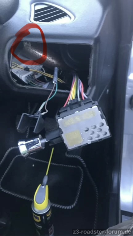

Beim Tausch des kleinen Birnchens ist mir heute die Plastiklasche samt Blechmutter am Armaturenbrett abgebrochen, in die die kleine Kreutzschlitzschraube im Lichtschalter verschraubt wird. :enraged: Das Bild unten dient nur zur Illustration des betroffenen Teils (ich habe einen Linkslenker).
Problem: Die Lüftungs/Lichtschaltereinheit ist ansonsten nur geklippst, und ohne Verschraubung zieht man sie beim Einschalten des Lichts mit raus… Wie kriege ich sie jetzt wieder fest? An der Stelle ist ansonsten auf den ersten Blick nichts, an das man z.B. ein Lochblech o.ä. Befestigen könnte. Und Ankleben der abgebrochenen Lasche mit 2K-Kleber wird vermutlich auch nicht lange halten, da ja ne Zugbelastung drauf ist?
