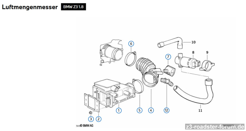

bei meinem Z3 ist der Schlauch Nr. 11 am Ende aufgerissen. Er rutscht ab und zu ab, was man dann am unrunden Motorverhalten merkt. Ich habe erstmal eine Schlauchschelle drübergemacht, ist aber keine Dauerlösung.
Und leider ist der Schlauch nicht mehr gelistet bei Leebmann.
Weiß jemand, wie die Teilenummer heißt und wo man den eventuell herbekommt ? Oder kann man eventuell einen Standardschlauch einbauen ?

Ich habe leider keine ETK für Dich zur Nr. 11.
Es könnte sich um den "Luftschlauch" handeln...

Ich habe mal bei Leebmann 24 gesucht und dabei meine FIN (VFL mit dem M43/TU Motor) angegeben und das kam dabei heraus:
https://www.leebmann24.com/de/de/compon ... ser-131738
Nr.4 Winkelstück
Nr.5 Formschlauch
Gib mal da deine komplette FIN ein und suche in der Rubrik Kraftstoffaufbereitung nach dem Luftmassenmesser...
