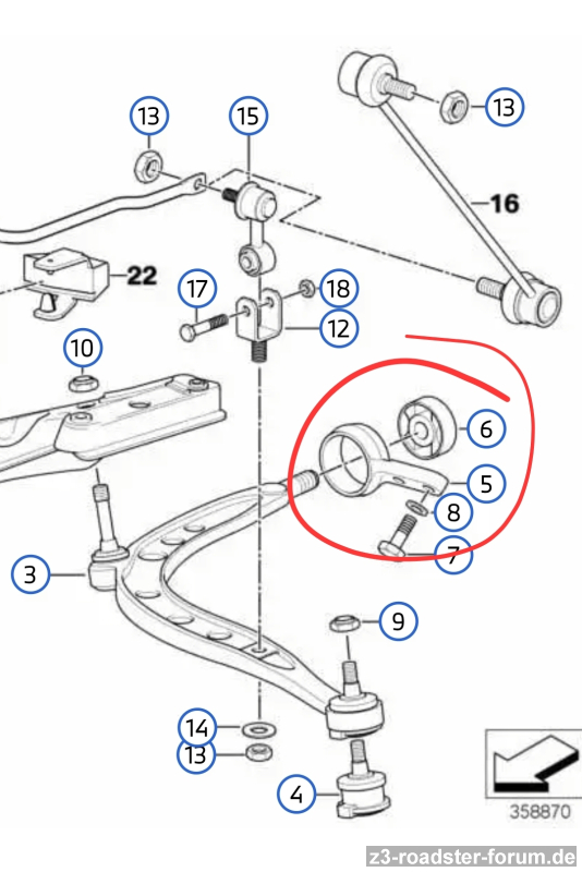

Beitragvon eisi » 23.07.2026 20:40
Die Querlenkerlager sind trotz geringer Laufleistung alterungsbedingt "durch". Die tauschen, am besten gegen etwas stärkere Gummis, danach erkennst Du den Z3 nicht wieder.

Beitragvon Andy0568 » 23.07.2026 20:49
Hi.
okay, dann schau ich die Tage mal in ner Werkstatt vorbei und lass nach den Lagern sehen.
Gibt`s Empfehlungen für die „etwas stärkeren Gummis ?

Beitragvon eisi » Gestern 05:38
Es gibt z.B. die Meyle HD
Damit machst Du meines Erachtens nichts falsch. In dem verlinkten Satz sind alle relevanten Teile gleich mit erneuert und verstärkt.

Beitragvon pat.zet » Gestern 06:46
Hallo
meine Wahl wären die 80 Shore PU lager von Powerflex ( lila oder Grau klassik ) oder Strongflex ( rot ) , die sind leichter zu montieren und haltbarer , sogar wie die zentrischen M ausführungen vom 3,2l... mit allen wir die Lenkpräzision besser.
An dieser stelle haben die PU lager nur vorteile da man da keien grossen Komfort probleme bekommt in Form von geräuschen oder Stößen ...

Beitragvon Zetti28 » Gestern 10:11
PU Querlenkerlaer nur Vorteil? Was ist denn mit Spurrillenanfälligkeit?
Ich finde, dass die zwar super fahren, aber iVz zu einem fast identischen Z3 Fahrwerk (neue OEM Querlenkern, gleiche Reifen, ..) ist meiner anfälliger.
Ich hab aus optischen Gründen die Heritage Powerflex anstelle lila nehmen, für einen selbst aber ach für TÜV/Kontrollen. Man sieht es eigentlich trotzdem direkt, dass es nicht OEM ist, aber kein so krasser Kontrast und damit fällt man nicht direkt in bestimmte Denk-Schubladen bei möglichen Kontrollen.
