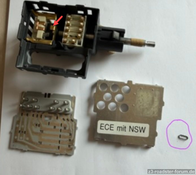

Testweise wurde am Stecker für den Lichtschalter Anschluss Pin 6 und 8 überbrückt.
Die Beleuchtung der Mittelkonsole ging dann wieder (jedoch nicht die Hintergrundbeleuchtung für das Cockpit, da ich die Belegung hierfür nicht kenne)
Nach Ausbau des Lichtschalters wären meine Fragen bitte:
1) Wo kommt die Klammer her? (siehe bitte Bild, Lila eingekreister Gegendstand) :shock:
2) Würde es reichen, die Metallnase (roter Pfeil im Bild) nach oben zu biegen und neu zu testen, ob das der Fehler ist?
3) Gegebenenfalls: Wie lässt sich der Schalter weiter zerlegen um eventuell die Fehlerursache einzugrenzen.
4) andere Ideen? :-)

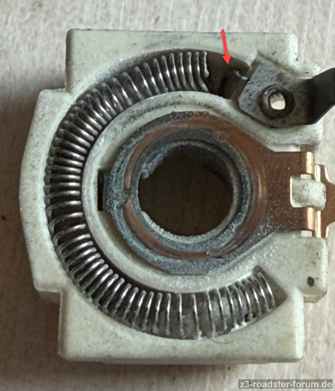

ZumnZerlegen: Schau Dir meinen ersten Beitrag und das erste Bild dazu an.
Zum Cockpit: Event sind die 3 Lämpchen defekt und sollten gewechselt werden.
Es kann auch sein, dass der Widerstandsdraht vom Drehschalter (Wicklung im ersten Bild) defekt ist.
Was Deine Idee "biegen" betrifft: das halte ich nicht für zielführend.

Nach Zerlegung sieht es tatsächlich nach defekten Wiederstandsdraht-\feder aus.
Den unteren abgebrochenen Teil des Drahtes habe ich hochgebogen so dass dieser mit der restliche Feder Kontakt haben sollte.
Mal schauen, ob es etwas gebracht hat.

Schau Dir auch die Kontaktplatte auf dem Teil genau an - die ist ziemlich verschmutzt. Alles penibel reinigen, damit es keinen Kurzschluss bzw. Fehlfunktion gibt.

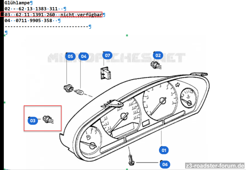

Jedoch hat sich wohl die Cockpitbeleuchtung, wie von dir vermutet, verabschiedet.
Lampe Nr. 03 ist aktuell bei BMW nicht mehr verfügbar :pssst:

Birnchen Teilelsite von meinem Tacho war wie folgt:
07119905358 (3x) = W3W 12V 3W; W2.1x9.5d (OSRAM 2821-02B)
62111391260 (2x) = W1.5W 12V 1.5W beige (OSRAM 2452MFX6)
62131383311 (13x) = 1,2W 12V; BX8.4d schwarz (OSRAM 2351MFX6), am besten 2x 10er Pack kaufen .... ( :!: falsch wäre ein 1,2W 12V W2x4.6d 2721-2BL, sprich die normale im Baumarkt/Tanke)
