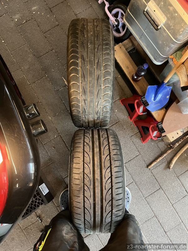

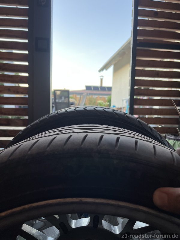

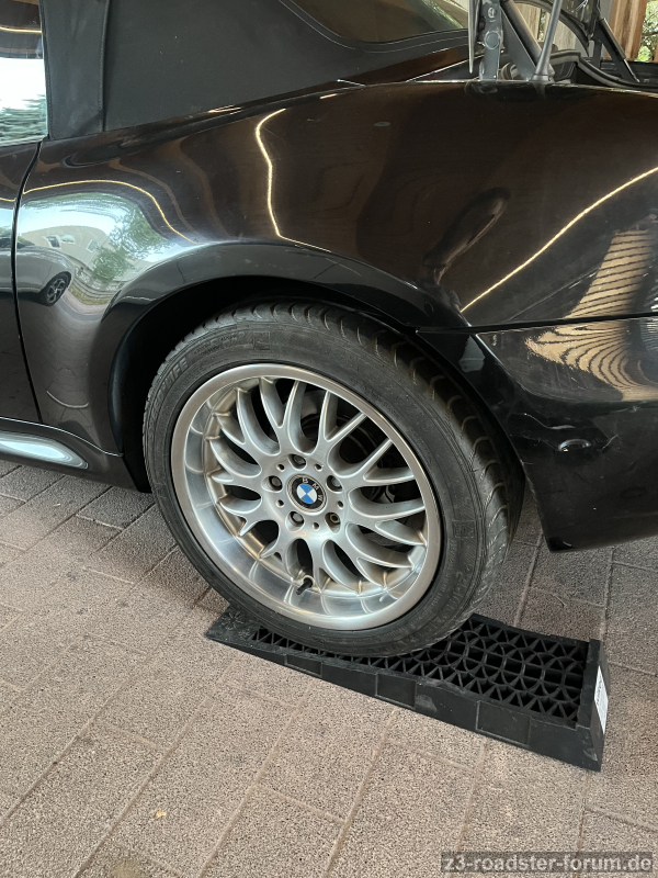

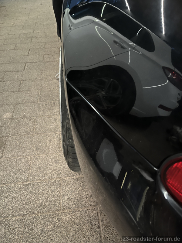

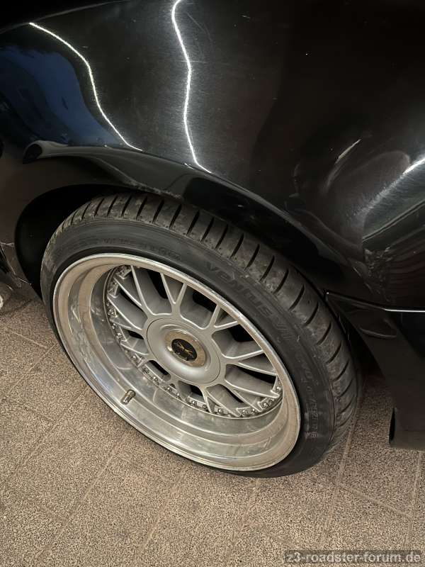

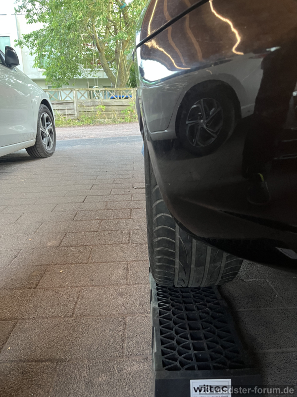

Beitragvon pc-nico » Heute 22:09
Heute mal auf der Hinterachse die Rondell 0058 anprobiert… hier wird es deutlich, die Felgen wirkt etwas verloren…
Exclusive 10x17 245/35 ET20
Rondell 8x17 225/45 ET35
Entweder da kommen noch ordentlich Spurplatten drunter oder ich liebäugle ja mit der Rondell in 10x17 ET19… das wäre dann die selbe Dimension wie jetzt… könnte mit 245/40 eng werden… mit 245/35 passt es, wird aber schwer mit Eintragen wegen Tachoabweichung (auch wenn es jetzt so eingetragen ist)
Auf den Bildern ist das Fahrwerk vom Heben noch verspannt, ging mir aber nur ums grobe gucken…
Exclusiv:
Rondell:
Vergleich:
