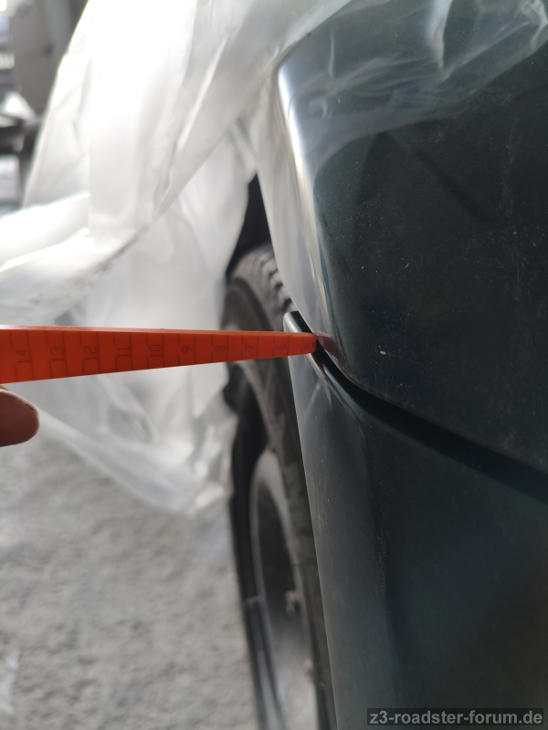

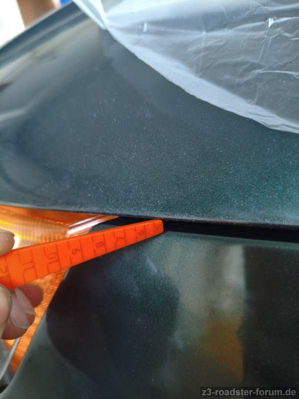

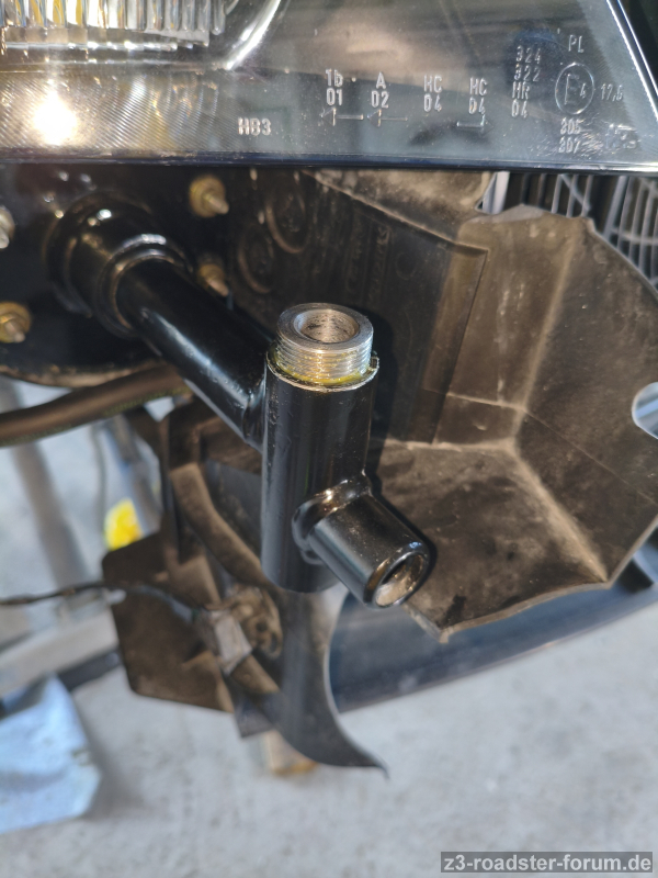

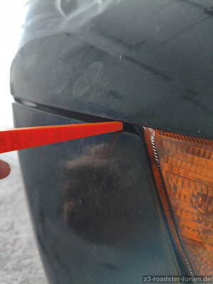

Beitragvon TopDownCruiser » 13.07.2026 23:24

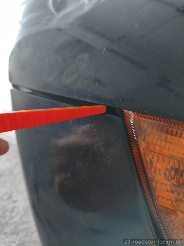

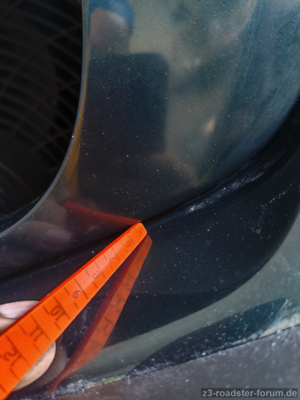

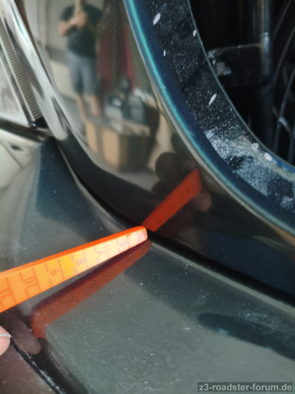

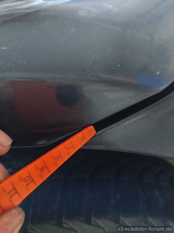

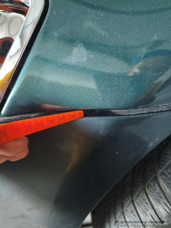

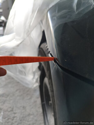

So, es wurde die Stoßstange vorne richtig eingestellt. Zuvor hatten wir vom Drehbankmeister Einsätze aus Kunststoff auf dem Pralldämpfer anfertigen lassen. Diese waren Mist, da jedes mal wenn man die Schraube fest gezogen hat, sich die Einsätze verzogen haben. Nun haben wir erneut Einsätze anfertigen lassen aus Metall.
Diese sind nun echt klasse geworden. Die Stoßstange wurde nun entsprechend den 5mm Spaltmaßen eingestellt. Es fehlen nur noch die Scheinwerfer... Das Projekt ist nun paar Tage "on hold" da ich ein anderes Auto rein bekomme welches komplett neu lackiert wird, und das Thema für mich privat Vorrang hat.

Re: Großes Restaurationsprojekt: Unser BMW Z3 wird neu gebor
Beitragvon Zetti28 » Gestern 18:52
Respekt für den Aufwand.
Nur eine Idee, nicht das Ihr es überseht: Achtet Ihr auch auf den Abstand von Haube zu Rädern? Wenn es da li/re einen Unterschied gibt, wird der Dir nachher ggf. auffallen undstören.
Ich frag mich gerade auch wie man die Stoßstange sauber mit den Scheinwerfern einstellt, weil der Versatz davon in Fahrzeugrichtung (Seitliche Abrisskante SW zu Anfang von Stoßstangen-Übergang in Haube) ist bei jedem Z3 den ich bislang gesehn hab unterschiedlich :?:
