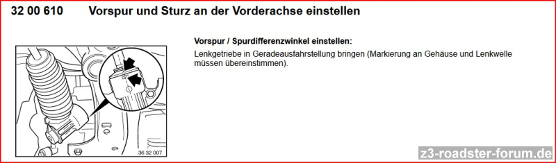

Es gibt auf der Spindel die aus dem Lenkgetriebe herausschaut eine Markierung und auf dem Lenkwelle aus dem innenraum auch eine Markierung, diese sollten fluchten dann ist es mittig, das nächste in diesem zusammenhang kann sein, das jemand zusätzlich das Lenkrad abgezogen und auf für die geradestehende position wieder draufgebaut hat...
