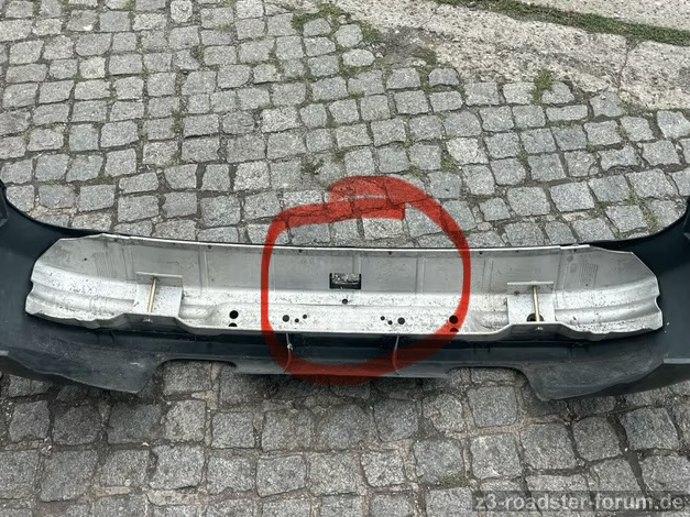

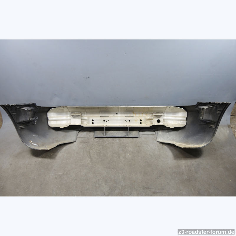

Hat schon mal jemand erfolgreich die ECE-Kennzeichenleuchte auf der Stoßstange bei einem Z3M US nachgerüstet? Geht das ohne Blecharbeiten? Offenbar hat der Metallträger beim ECE-Modell eine Aussparung, die beim US-Modell nicht vorhanden ist?
Hintergrund: Um ein normalgroßes Kennzeichen verwenden zu können, braucht man die ECE-Kennzeichenmulde am Kofferraumdeckel. Dann fällt aber auch die Kennzeichenbeleuchtung weg, die beim US Z3M links/rechts neben dem Kennzeichen sitzt. Ich hatte daher eigentlich vor, die ECE-Beleuchtung auf der Stoßstange (den "Knubbel") nachzurüsten. Das scheint aber doch erheblich aufwändiger zu sein als erhofft.

Die Leuchte habe ich Dank eines Forum-Mitglieds schon, das wäre also kein Problem.
Selbstleuchtendes Kennzeichen hatte ich auch in Erwägung gezogen - die werden aber wohl nicht mehr angeboten (der Bestelllink beim Hersteller führt ins Nirvana, anderswo ist von hohen Reklamationsquoten die Rede).
Alternativ hatte ich überlegt, mir einen Kennzeichenrahmen mit (zugelassener) Beleuchtung aus dem Motorradzubehör zu bauen.
