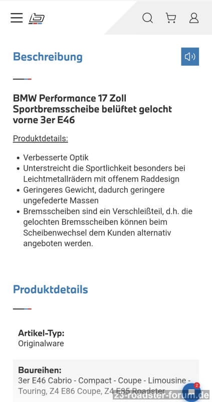

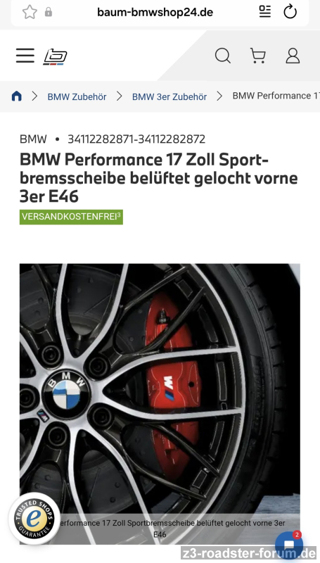

Auf der in meinem Z3 verbauten orig :bmw: E46-Sportbremsscheibe mit zugehörigem Bremssattel samt -Träger steht auf dem Topf der Bremsscheibe eingraviert, dass nur Alufelgen montiert werden dürfen.
Die Bezeichnung "Performance" wurde von mir scheint's falsch verwendet; obgleich im Teilelager DGF diese so auf der Teileliste geführt wurde. Aber auch egal,
E46 Performance Sportbremsscheibe

…wenn du auch die gelochte Compound-Bremsscheiben in 325x25 aus dem BMW Zubehör verbaust, dann sind die 17“ Stahlfelgen ausgeschlossen, mit der einteiligen, ungelochten Standard-Bremsscheibe 325x25 darf Styling 12 wieder gefahren werden.
Deshalb ist es bei dem Thema umso wichtiger alle Details zu kennen und zu beachten, sonst ist eine präzise Aussage einfach nicht möglich.
