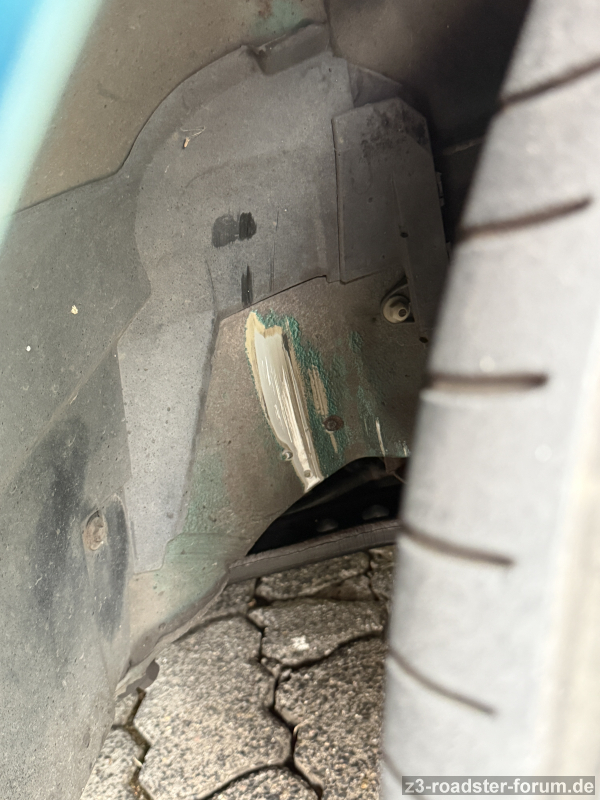

Hallo Zetti-Freunde,
habe im rechten Radkasten ziemliche Schleifspuren entdeckt. Dies wird durch den Reifen bei Volleinschlag nach rechts verursacht. Im linken Radkasten ist alles in Ordnung. An dem Reifen ist - gottseidank - auch noch alles in Ordnung. Das Lenkgetriebe (gebraucht) und neue Spurstangen wurden vor 2 Jahren verbaut. Vorne fahre ich 215/45R17 auf einer 8,5JX17H2, ET 35, KT18517. Was ist die beste Vorgehensweise um dies zu beheben? Lenkeinschlagsbegrenzer rechts kontrollieren und korrigieren lassen? Spurplatten vorne?

Du hast verschlissene Lagergummi´s und ausgeleierte Lager an der VA.
Wechsle erstmal alle Deine Lager an der VA, dann ist Ruhe!
