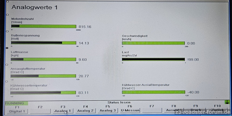

Beitragvon Z3 for us » Gestern 13:58
ich möchte gerne hie ein update bezüglich "Ansauglufttemperatur Sensor" geben:
Tatsächlich ist der genannte Sensor im LMM integriert. Mit dem Auslesen über
In*a wurden Werte unterschiedlich im Leerlauf angezeigt. Das bedeutet ca. 29 Grad
und im Wechsel dann ca. 119 Grad. Auf den Versuch zu Reinigen mit speziellen Mittel
habe ich verzichtet und mir einen Originalen LMM beschafft. (Much expensive :enraged: )
Jetzt wieder mit In*a ausgelesen und dies ergab jetzt gleichbleibende Werte von 28,77 Grad.
Die Drehzahl lag da bei 815 U/min. Am Anfang in der Warmlaufphase ging kurzzeitig die Drehzahl
auf ca. 550 U/min runter und pendelte sich wieder auf Solldrehzahl ein.
Nun weiteres Auslesen mittels Tester ergab, dass "Kühlwasser-Außlasstemperatur (Grad C) "
einen Wert von -40 Grad permanent an.
Nun meine Eigentliche Frage ist, wo ist der Sitz vom Kühlwasser-Außlasstemperatur Sensor?
Der Doppeltemperatursensor am Kühler (6131 8 386 135) wird es nicht sein. Meines Wissens ist der
für die Ansteuerung vom Lüftungsventilator und Anzeige im Kombiinstrument zuständig.
Es könnte der Temperatursensor (Kühlmittel/Öl am Zylinderkopf (1362 1 433 076) hier Verantwortlich
sein? Oder ist der angezeigte Wert nicht relevant?
Das ganze Prozedere wurde ohne Probefahrt Aufgrund starken Regen in der Garage getestet. Dürfte aber keine besondere
negativen Auswirkungen haben. Da die Kühlwasser Temperatur Normal sich bewegt hat. Der Zusatzlüfter (bei Klimaanlage) wurde
Ordnungsgemäß angesteuert.
Undichtigkeit im Ansaugtrakt kann ich mit Sicherheit ausschließen. Die Leistung ist von Anfang an gegeben und der Spritverbrauch
war nicht auffällig. Bin letztes Wochenende (4Tage) ca. 1000 Km ohne Probleme gefahren. Die Leerlaufschwankungen am Anfang
wie bereits geschrieben davon ausgenommen.
Vielleicht kann Steffen (OldsCool)oder ein anderes Forumsmitglied hier Lösungsansätze einbringen.
Für das ich mich im voraus bedanke.
Albert
Z3 for us

Re: M43 TU - Ansauglufttemperatur ?
Beitragvon OldsCool » Gestern 14:29
Hallo Albert,
"-40" ist der äquivalente Wert zu "0" vom Sensor bzw. kein Signal, oft auch dann als "-48" (weil das häufig der Offset ist) dargestellt. Das ist ok so, denn der M43/TU hat keinen Auslasstemperatursensor :D
Gruß Steffen
