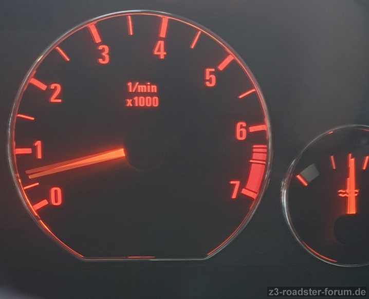

Danke für die Info, dann ist evtl. das fehlende anheben der Leerlaufdrehzahl das Problem und der Kompressor ist in Ordnung. Eine Idee woran das liegen kann?
Wie viel Drehzahl hat euer Z im Stand wenn die Klima läuft.

Beitragvon Zetti28 » Gestern 23:19
AT 38°C, Licht an, Betriebswarm:
Leerlauf = ~550
Leerlauf + Klima = ~700
Hab Dir mal die Bilder mit gleichem Kamera-Position übereinander-gelegt.
Entspricht nicht ganz dem Winkel, dem man tatsächlich mit dem Auge sieht (zB Kühlwasser ist immer auf linker Linie des Mittelstrichs, sieht hier auf Photo etwas rechts davon aus)
M52_Klima-Drehzahlanhebung
