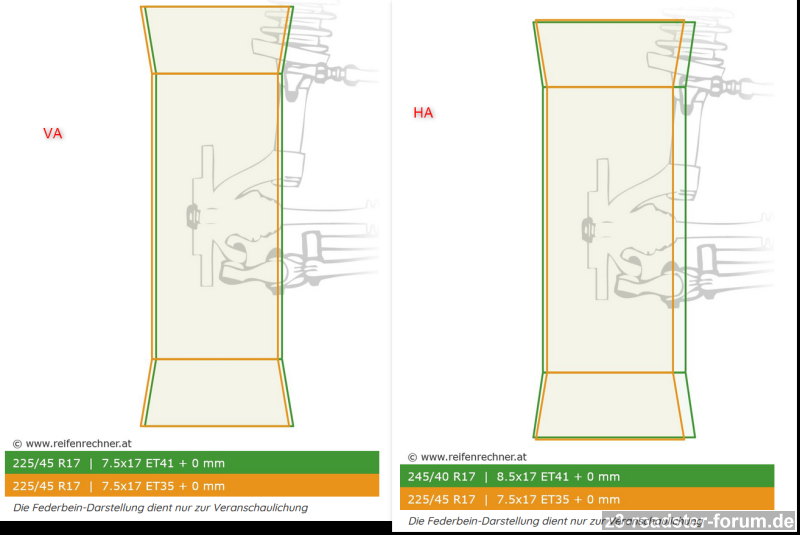

bei mir stehen 4 neue Reifen auf dem Einkaufszettel. In dem Zuge will ich gleich auf 17 Zoll Felgen wechseln. Folgende Felgen kommen in Frage:
Borbet XR 7.5 J, 35.0 ET, 5/120 oder
BBS SR 7.5 J, 35.0 ET, 5/120
beide auf 225/45R17'er Reifen
Zur Abnahme vorführen müsste ich beide, mir geht's jetzt vorm Kauf darum, ob die Plug&Play passen. Hat jemand Erfahrung mit diesen Felgen? Das Netz hab ich schon bemüht und selbst BBS konnte mir keine verlässliche Auskunft geben, ob Nacharbeiten an der Karosserie fällig sind.

hier kommen bestimmt gleich die alten Hasen um die Ecke, aber ich versuchs mal und schaue was ich schon gelernt habe :-)
17“ Serien-Mischbereifung beim Z3 ist
VA: 7,5J x 17 ET41 mit 225/45 R17
HA: 8,5J x 17 ET41 mit 245/40 R17
Auf der VA sind das also 6mm weiter draußen mit den Felgen die du dir ausgesucht hast, ich denke das sollte problemlos passen...
Auf der HA sowieso, da ist beim Breitarsch genug Luft, zumal du mit einer 7,5 ET35 sogar weiter drin bist, als Serie mit einer 8,5 ET41
siehe Felgenrechner

Falls Du auf "sehr kuriose Optik" stehst, solltest Du die Montage der von Dir anvisierten Felgen vornehmen; am Ende wirst Du feststellen, dass
- an der VA die 7,5J breite Felge mit der Reifengröße 225/45R17 sehr gut im Radhaus steht und
- an der HA die 7.5J breite Felge mit gleicher Reifengröße absolut verloren im Radkasten verschwindet.
Schau Dir einfach mal das Bild genau an (ja, das FL-Modell hat 16 Zoll breite Felgen drauf, ändert aber nichts am Gesamtbild VA zu HA - so in etwa wird es dann bei Dir auch aussehen).
