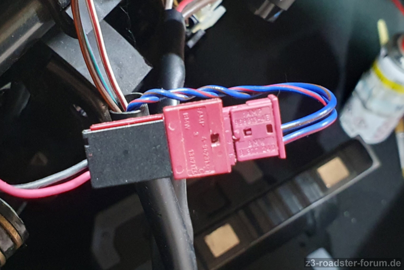

Gestern kurze Ausfahrt und am Ende der Ausfahrt, als ich den Zetti in die Garage fahren wollte, war die Airbag-Lampe an :enraged:
Gleich mal fix den Fehlerspeicher ausgelesen:
Zuendkreis ZK2 -> Gurtstranner Beifahrer
Fehlerhäufigkeit: 1
Fehler zur Zeit aktiv
Widerstand zu gross
Fehler ist nicht sporadisch
Irritiert hat mich, dass der Fehler nicht sporadisch war sondern stetig :(
Also, ließ sich der Fehler auch nicht löschen, bzw. löschen ja, war dann aber sofort wieder eingetragen...
Also heute Beifahrer sitz raus…
Einmal Sitz nach vorne fahren, um die hinteren Sitz-Schrauben zu lösen und dann Sitz nach hinten, für die vorderen Schrauben….
Dann nochmal fix den Fehlerspeicher ausgelesen und…
siehe da, der Fehler war wech und ich konnte den Fehler erst einmal löschen und die Lampe war und blieb aus :D
Danach die Fahrzeugbatterie abgeklemmt und 5 Minuten gewartet (sicher ist sicher) und dann die Steckverbindung für den Gurtstraffer mit Kontaktspray gereinigt.
Dann schön alles mit Pressluft ausgeblasen, Steckverbindung geschlossen und Batterie wieder angeklemmt.
Habe dann die Steckverbindung samt Kabel ordentlich gestresst, also gewackelt gezogen und so weiter, kein neuer Eintrag im Fehlerspeicher :)
Mal sehen, wie lange es hält…..
Gleiches Theater hatte ich schon einmal auf der Fahrerseite, das ist jetzt mindestens 10 Jahre her…. Bisher alles tippi-toppi 8)

Meist tritt der Fehler nicht wegen der Steckverbindung unter dem Sitz, sonder am Gurtstraffer selbst auf.
Darum macht man den auch mit einem Kabelbinder fest :idea:

Auf dem Bild ist ja schon zu sehen, dass der Stecker schief hängt. Offensichtlich hat da was dagegen gedrückt.

Hallo eisi
Jetzt verunsichert Du mich schon ein wenig....
Habe gestern nochmal (mit eingeschalteter Zündung) and dem Stecker direkt am Gurtstraffer rumgewackelt, da gab es jedenfalls kein neuen Eintrag!
Was bei mir auch noch auffällig war ist, dass der Stecker (siehe Foto) nicht eingerastet war. Von daher kann auch das der Fehler gewesen sein.
Nur für den Fall.... Hast Du den Stecker direkt am Gurtstraffer schon mal ab gehabt?
Wenn ja, wie löse ich den? Kabelbinder ab und dann? ...ziehen, schieben, ist der verrastet?

LoneDriver hat geschrieben:Wenn ja, wie löse ich den? Kabelbinder ab und dann? ...ziehen, schieben, ist der verrastet?
Einfach nach oben abziehen.

Hallo Leutzzz
Habe gestern zufällig ein Bild gefunden, was ich gemacht hatte, gleich als ich den Sitz ausgebaut hatte.
Hier kann man gut sehen, dass sich der Stecker nicht eingerastet war.
Die Frage nur, warum??? Hat er sich gelöst oder habe ich den Stecker nicht richtig eingerastet, als ich vor 10 Jahren den Sitz mal draußen hatte.
Wie auch immer, jetzt geht es jedenfalls :banana: :banana: :banana:
