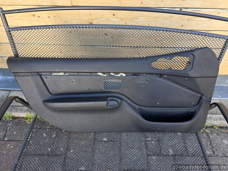

Re: Türverkleidung
Beitragvon venducati » Gestern 23:09
Hallo eisi,
ich weiß nicht, ob dieser Riss zu reparieren ist. Ich schicke ein Bild mit.

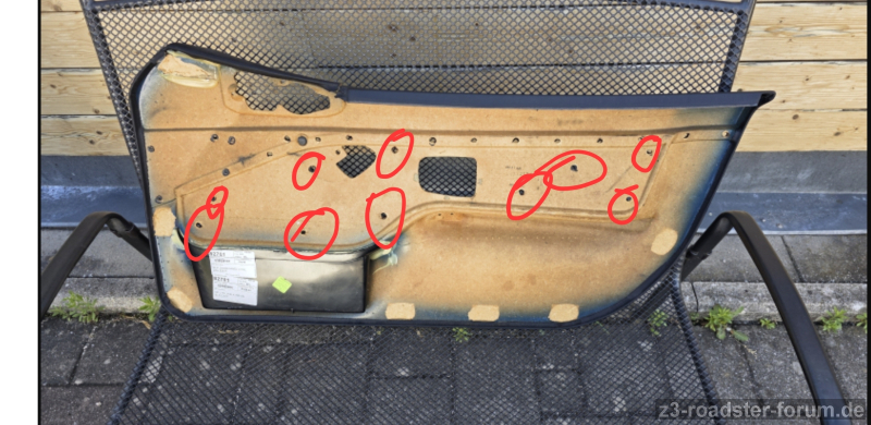

Re: Türverkleidung
Beitragvon eisi » Heute 07:25
Das Teil ist - siehe Bilder unten - eine komplette Verkleidung; Reparatur damit nicht (ohne Fachkenntnis und größerem Aufwand) möglich.
Da dein Z3 eine Kunstleder/Stoffausstattung in "Anthrazit" hat, sollte der Ersatz günstig zu finden sein.
Ansonsten gilt: Du kannst jede Türpappe Grundfarbe schwarz kaufen und das "Stoff-Inlay" von deiner Türe einsetzen. Dazu hinten die in rot gekennzeichneten verschweißten Kunststoffpunkte entweder Aufbohren und dann mittels kleiner Schrauben wieder befestigen oder mit Hitze in die Länge ziehen und dann wieder mit Hitze auf der neuen Türpappe zu einem Knubbel zusammendrücken.
eisi, dessen abgebildete Türverkleidung leider oben beim Lautspecherausschnitt gebrochen ist.
