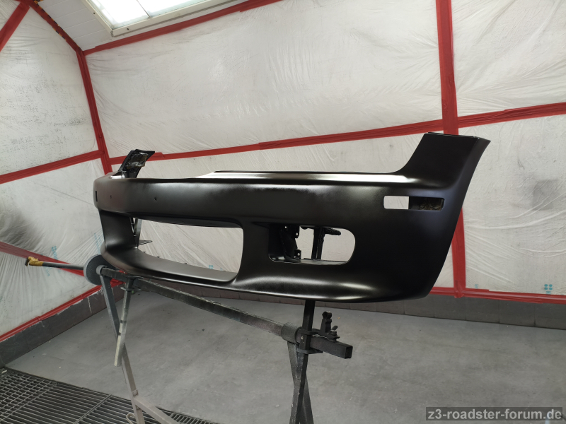

So es ging weiter. Wir haben nun einen neuen gebrauchten Träger besorgt und eine originale Stoßstange. Diese wurde heute gefüllert und soll morgen lackiert werden.

Die originale Stoßstange passt mit dem "neuen" Träger perfekt. Leider gab es unten eine Unebenheit und es musste repariert werden. Mit Heißluft und Kunststoffspachtel. Der Meister wollte es neu füllern.

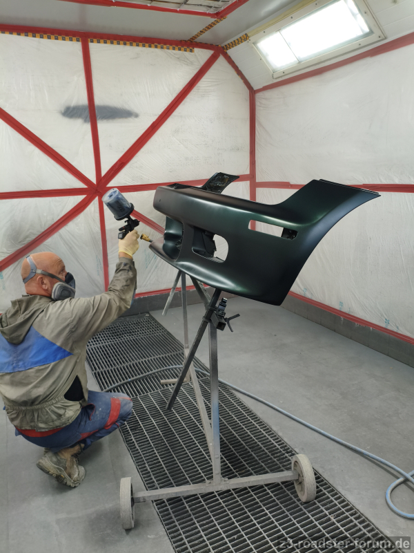

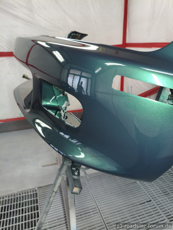

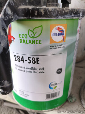

Beitragvon TopDownCruiser » Heute 19:25

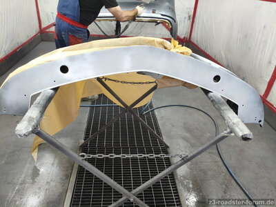

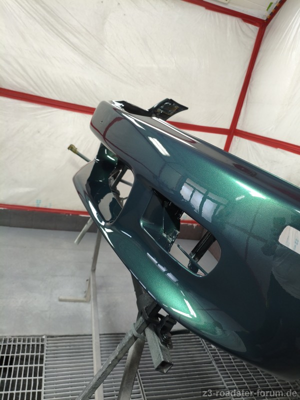

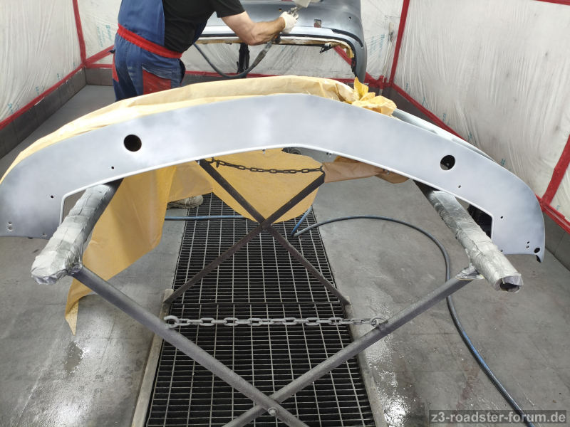

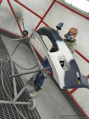

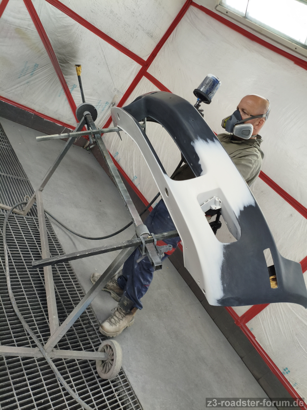

Leider gabs an der Stoßstange zwei Stellen die eine Reaktion auf Lack zeigten. Der Meister hat dann einen nass in nass Füller genutzt (den hatten wir heute nur noch in weiß da). Dieser ist optimal um sowas schnell in den Griff zu bekommen.

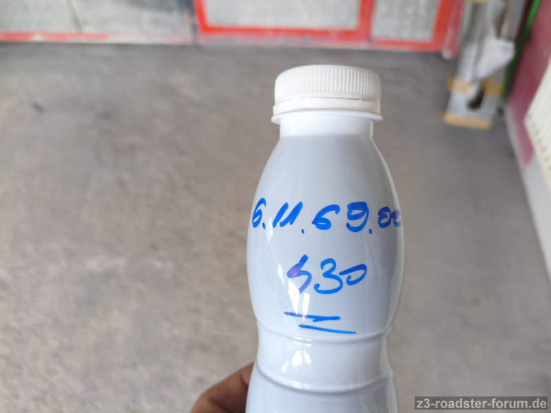

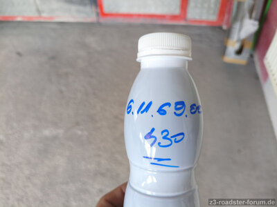

Der Basislack war von Glasuirt. Die Nummer von Glasurit steht auf der Flasche falls jemand mal auch in dem Ton lackieren möchte. BMW hat damals die Farbe von dem Colorsystem genutzt (heute Glasurit) also original.
Anschließend ging es in schwarz los, dann die 430 (Oxford grün 2) Farbe und dann 4 Gänge Klarlack. Das 5L Gebinde vom Klarlack ist leer. Wir haben doppelt so viel gespritzt als nötig normalerweise. Aber jetzt hat der Aufbereiter Masse um es "schön" zu machen.
Fazit: Hans Peter lackiert für 2500€ das Auto, Franz will 3000€ und die Fachwerkstatt 10k. Wir haben eine Lackierung hingelegt, wo das Material mehr als 2500€ kostet.
