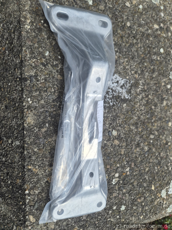

Ich habe diesen halter hier. Soll vom e36 m3 sein

Beitragvon eisi » 23.05.2026 05:16
Der orig. Querträger für das "S6S 420G" hat die ETK 23702227892 und kostet aktuell bei leebmann24 37,-€ => hier zum Link mit Bild.
Der ist orig aus Alu, nicht aus Stahl. Event hast Du einen für das 5-Gang...?
Bestell den, dann ist Ruhe - weil der passt.

Beitragvon RezettiOli » Heute 15:31
Danke eisi für deinen super rat. Auf dich ist verlass!
So sieht der richtige halter aus.
