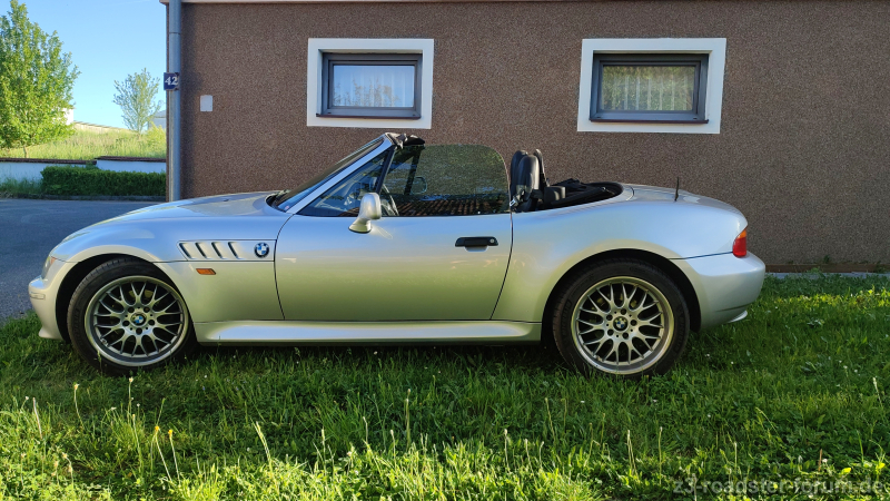

Schöne Felgen, schaut dann so aus - ich weiss leider nicht wo die mal draufgewesen sind (E36?) sie schleifen wenn der Z3 beim Kurvenfahren
stärker einfedert, die Radhausschale ist schon ein bisserl beleidigt...Spurrinnen sind meine Feinde daher habe ich originale 17 Zollfelgen schon
einmal besorgt...ich denke vielleicht wird der geradeauslauf besser.
