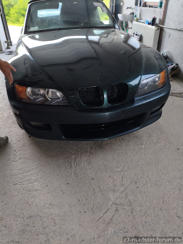

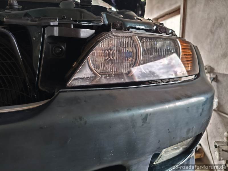

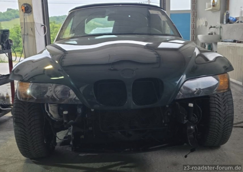

Beitragvon TopDownCruiser » 31.05.2026 22:12
Die Kennzeichenbeleuchtung hinten hatte Hitze-Risse. Obwohl ich zwei andere Teile gebraucht geholt habe, gleiches Thema. Die waren zwar besser aber auch kaputt. Diese haben wir mit Dichtmasse (bis zu 90C) abgedichtet und das sollte ewig halten.
Mit der Stoßstange vorne sind wir fast fertig geworden. Uns sind die Clips aus gegangen. Morgen werdenneue gekauft und die Stoßstange vorne montiert. Der Nebelscheinwerfer vorne links muss ersetzt werden, da ist eine Halterung defekt. Der Meister hat den Träger vonre geschliffen und poliert. Die Vorbesitzer haben die Stoßstange lackiert und den Tränger nicht richtig abgeklebt - somit auch lackiert. Wir haben es wiederhergestellt.
Die Radhausschale vorne rechts ist angebrochen. Da hat mal etwas geschleift bei den Vorbesitzern. Hier suche ich aktuell nach einer guten Lösung...
Die neuen Scheinwerfer sind eingesetzt und positioniert:

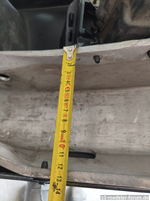

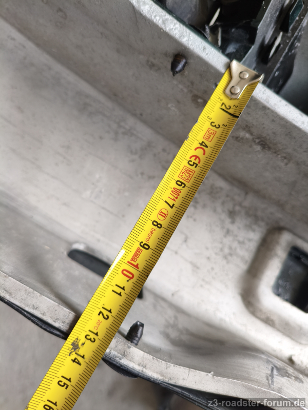

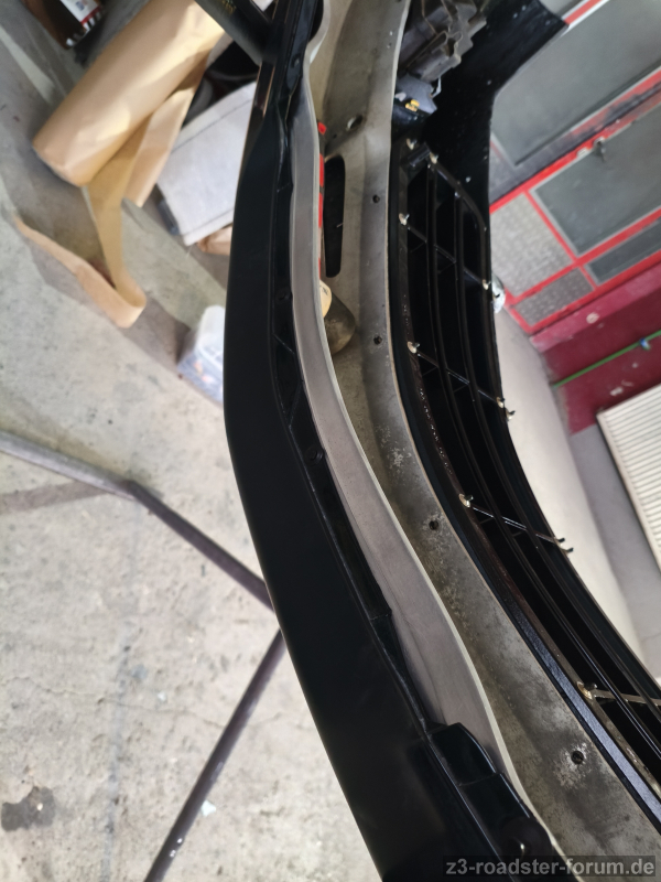

Leider wieder Komplikationen.
Der Träger der Stoßstange ist verbogen und muss ersetzt werden. Auch die Zubehör Stoßstange sitzt nicht perfekt an den Seiten. Klar, man könnte die Halterungen raus nehmen und nach dem anpassen neu verkleben aber diese Arbeit lohnt sich wirtschaftlich nicht.
Daher sind wir nun auf der Suche nach einer originalen Stoßstange und Aluträger.
