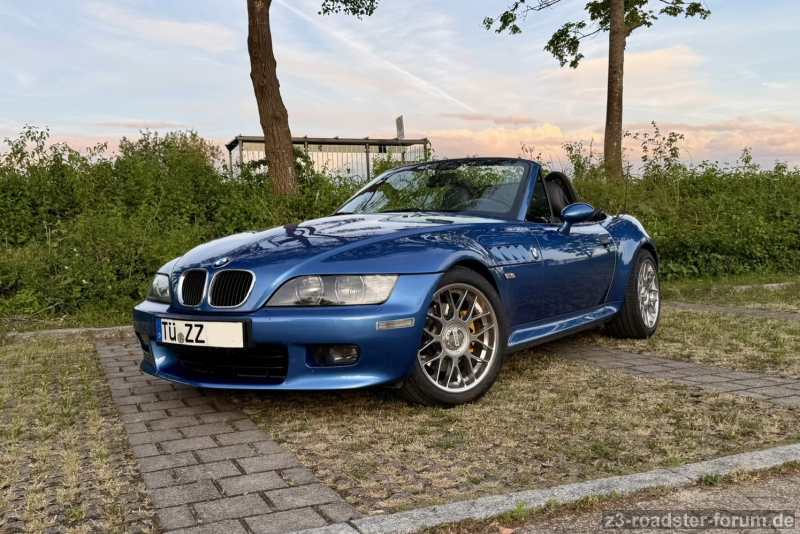

Beitragvon radioactiveman » Gestern 22:59
Heute war mal wieder Gelegenheit für eine abendliche Runde. :banana:
Ich bin froh, dass er wenigstens wieder so läuft wie er läuft. Ich hatte in den letzten Wochen einige Probleme mit Drosselklappe Fehlern (v.a. Fehler 169 MDK Endstufenabschaltung nach Diagnosefehler und 117 Plausibilität Signal Fahrerwunsch-Geber Potentiometer 1 und 2). Letztlich war es nicht das Steuergerät (Prüfung bei ecu.de ohne Befund aber Schwachstellen präventiv überarbeitet) und auch nicht die schwächelnde Batterie (ist jetzt ach neu) Die Drosselklappe ist es auch nicht gewesen, nein, es war der oxidierte Stecker der Drosselklappe. Eingesprüht, getrocknet, a bissl mit der Nadel an den Kontakten gebogen. Geht wieder. Dass das Problem langfristig gelöst ist glaube ich aber irgendwie nicht… . Egal, erstmal Freude am Fahren :bmw:
In 3 Wochen ist Werkstatt mit Bremsflüssigkeit, Ölwechsel, neue Zündspulen, Bowdenzug prüfen, Falschlufttest mit Nebel und vor allem TÜV.
