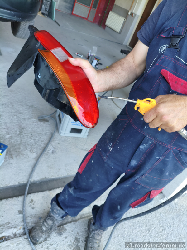

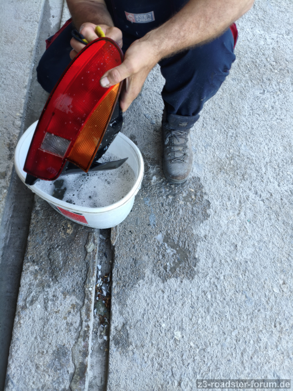

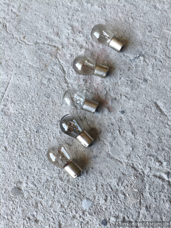

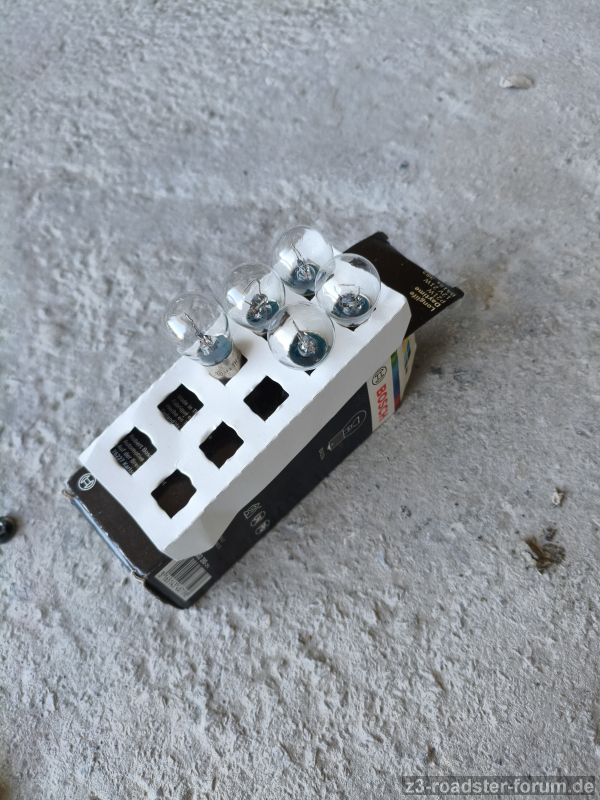

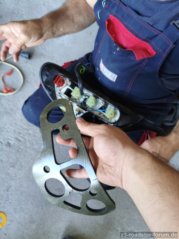

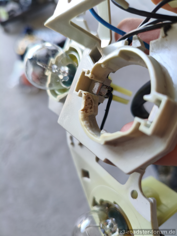

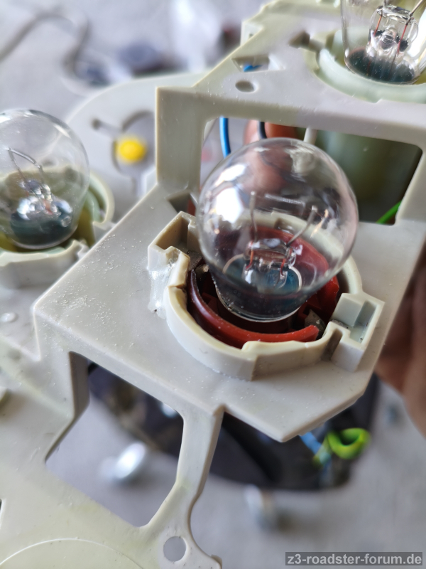

Der Rücklicht hinten links wurde überarbeitet. Erstmal alles ausgewaschen. Innen war schon etwas Dreck. Der Lampenträger hat etwas geschmort von einer falsch eingesetzten Glühbirne. Wir haben alle 5 gegen neue von Bosch getauscht. Auch den Lampenträger etwas geschliffen und mit Kleber die Reparaturstelle verstärkt. Neue Dichtungen drauf und jetzt wartet es auf die Aufbereitung beim Polierer in seiner Werkstatt.
Die rechte Seite ist in paar Tagen dran, da warten wir auf die Leuchte die in meinem Lager liegt.

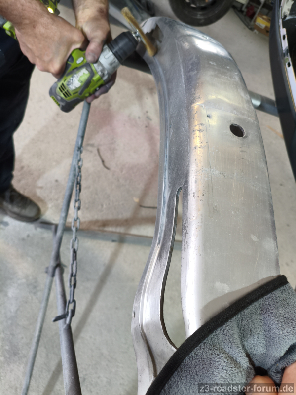

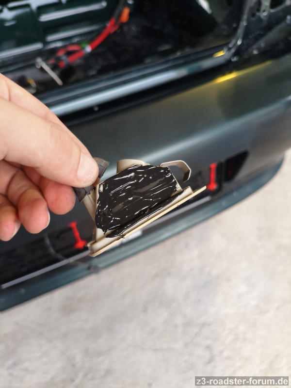

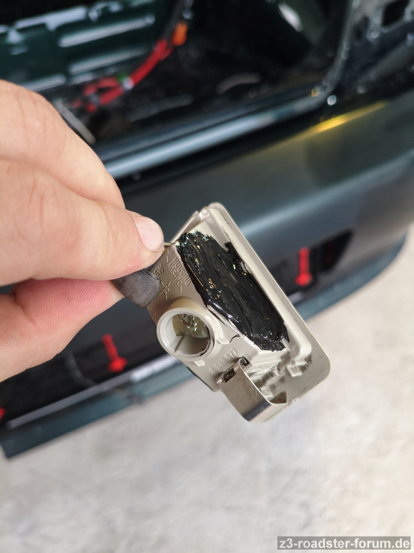

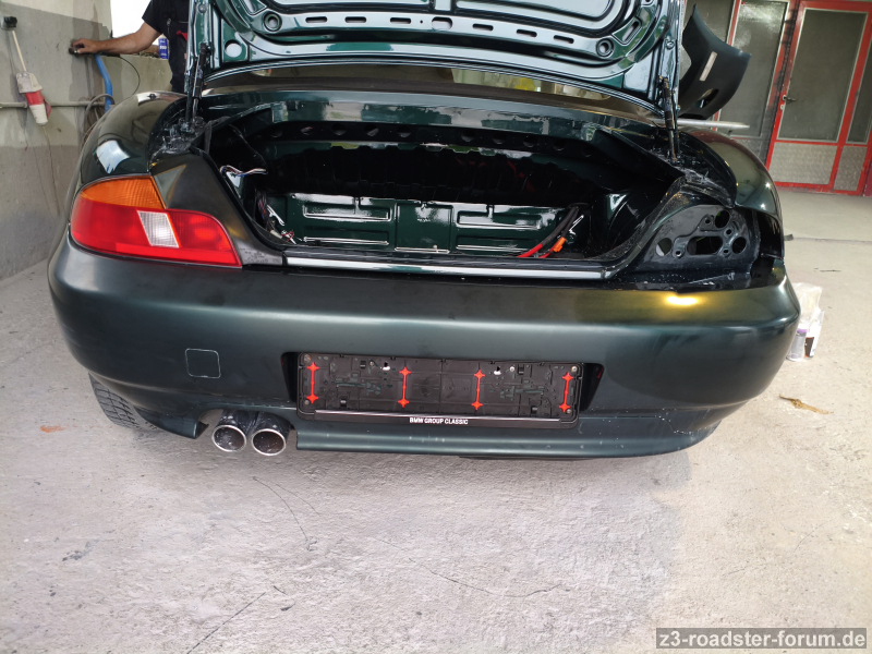

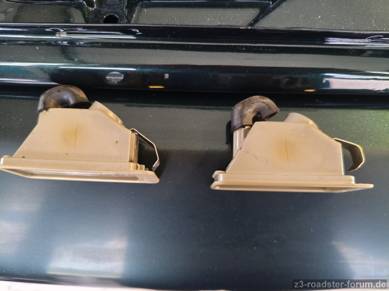

Die Kennzeichenbeleuchtung hinten hatte Hitze-Risse. Obwohl ich zwei andere Teile gebraucht geholt habe, gleiches Thema. Die waren zwar besser aber auch kaputt. Diese haben wir mit Dichtmasse (bis zu 90C) abgedichtet und das sollte ewig halten.

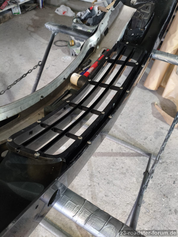

Mit der Stoßstange vorne sind wir fast fertig geworden. Uns sind die Clips aus gegangen. Morgen werdenneue gekauft und die Stoßstange vorne montiert. Der Nebelscheinwerfer vorne links muss ersetzt werden, da ist eine Halterung defekt. Der Meister hat den Träger vonre geschliffen und poliert. Die Vorbesitzer haben die Stoßstange lackiert und den Tränger nicht richtig abgeklebt - somit auch lackiert. Wir haben es wiederhergestellt.

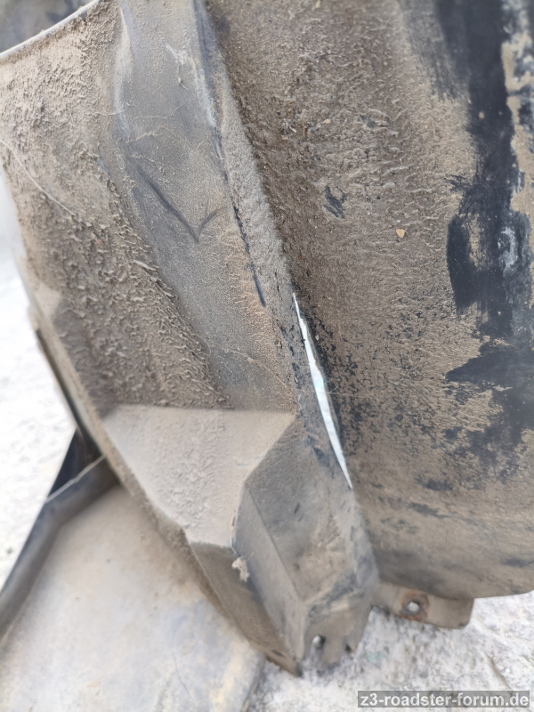

Die Radhausschale vorne rechts ist angebrochen. Da hat mal etwas geschleift bei den Vorbesitzern. Hier suche ich aktuell nach einer guten Lösung...
