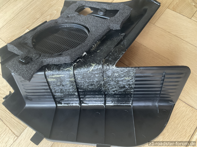

Beitragvon sausapia » Heute 10:08
Ich habe meine Fußstütze nun mit GFK kleben lassen. Es sieht von hinten unschön aus, ist aber stabil. Die Platte von ACS oder eine ähnliche würde ich ggf. auch noch montieren, wenn ich schnell eine finde….
