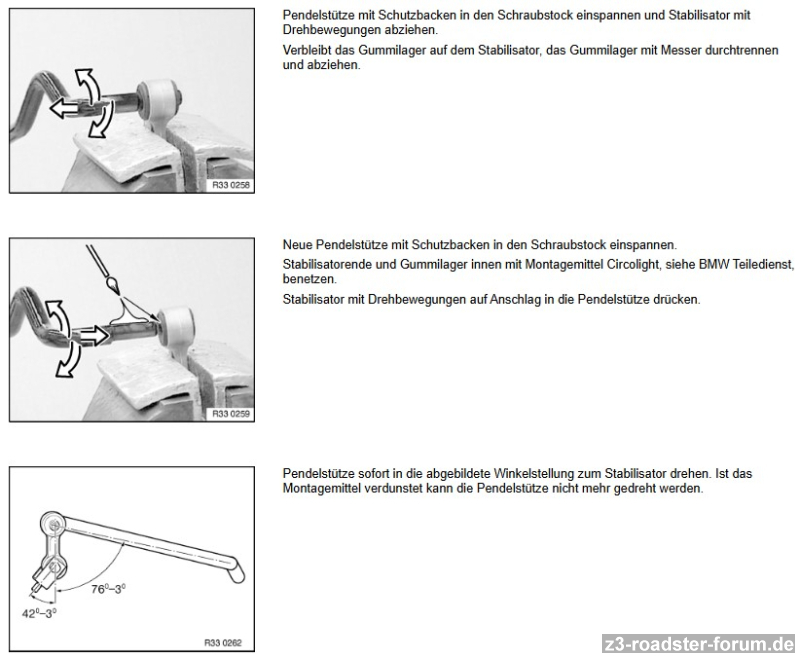

Das Bild wurde am Anfang der Aktion aufgenommen, bevor ich alles auf der richtige Höhe gebracht habe. Konnte es unten los machen - nur oben auch lose konnte ich die Pendelstütze nicht vom Stabi abmachen

BMW sagt auch: Schraubstock... Ich denke aber dass das mit nem Abzieher auch machbar sein müsste. Vielleicht etwas Schmiermittel vorher einwirken lassen (und hinterher mit Bremsenreiniger wieder sauber machen).
