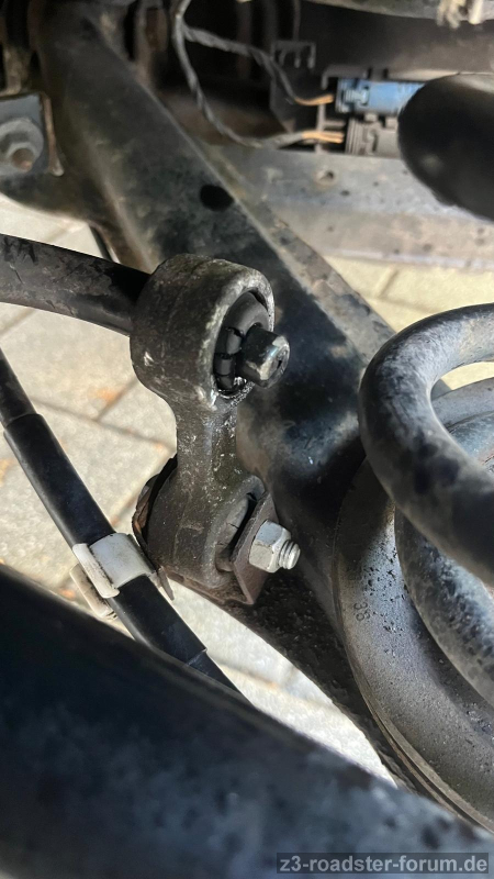

Hallo zusammen,
Nachdem ich die Pendelstützen vorne problemlos tauschen konnte, war ich optimistisch, dass es auch hinten so leicht gehen würde.
Weit gefehlt.
Ich bekomme die nicht vom Stabi ab - und der Stabi ist glaube ich nicht so einfach abzumontieren wie vorne.
Hat jemand ein trick, wie diese vom Stabilisator abzubekommen sind?
Reichen Kraft, fluchen, Silikon und wut? oder gibt es andere Vorschläge die ir helfen könnten?
Danke & Grüße von einer, der diese Verzögerrung dennoch die Laune nicht verderben konnte. denn es hat spaß gemacht diese Kleinigkeiten unter dem Auto selber zu erledigen

Musst du ausbauen, das System ist doch auch gespannt, nicht ungefährlich.
Die Pendelstützen kannste mit viel Kraft abdrehen+ziehen, dann mit dem BMW Montagefilm (Cyrcolight oder wie das heißt) wieder drauf drehen+schieben.
Im T*S ist ein vorgeschriebene Winkel. Ich fand es recht trickey, den Winkel plus Anschlag zu treffen, da hat man gefühlt kaum Zeit in der das ganze montierbar ist.
Ggf. ist das an einer Werkbank mit Stabi oder Pendelstütze einspannen auch deutlich einfacher, als mit Handkraft.
Hatte die alten vorher etwas warmgemacht, aber ob es dadurch einfacher ging weiß ich mangels Vergleich nicht.

Beitragvon BlueZ3 » vor 2 Minuten
Danke für den Hinweis.
Das Bild wurde am Anfang der Aktion aufgenommen, bevor ich alles auf der richtige Höhe gebracht habe. Konnte es unten los machen - nur oben auch lose konnte ich die Pendelstütze nicht vom Stabi abmachen
