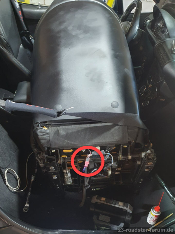

Gestern kurze Ausfahrt und am Ende der Ausfahrt, als ich den Zetti in die Garage fahren wollte, war die Airbag-Lampe an :enraged:
Gleich mal fix den Fehlerspeicher ausgelesen:
Zuendkreis ZK2 -> Gurtstranner Beifahrer
Fehlerhäufigkeit: 1
Fehler zur Zeit aktiv
Widerstand zu gross
Fehler ist nicht sporadisch
Irritiert hat mich, dass der Fehler nicht sporadisch war sondern stetig :(
Also, ließ sich der Fehler auch nicht löschen, bzw. löschen ja, war dann aber sofort wieder eingetragen...
Also heute Beifahrer sitz raus…
Einmal Sitz nach vorne fahren, um die hinteren Sitz-Schrauben zu lösen und dann Sitz nach hinten, für die vorderen Schrauben….
Dann nochmal fix den Fehlerspeicher ausgelesen und…
siehe da, der Fehler war wech und ich konnte den Fehler erst einmal löschen und die Lampe war und blieb aus :D

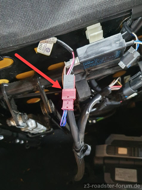

Danach die Fahrzeugbatterie abgeklemmt und 5 Minuten gewartet (sicher ist sicher) und dann die Steckverbindung für den Gurtstraffer mit Kontaktspray gereinigt.
Dann schön alles mit Pressluft ausgeblasen, Steckverbindung geschlossen und Batterie wieder angeklemmt.
Habe dann die Steckverbindung samt Kabel ordentlich gestresst, also gewackelt gezogen und so weiter, kein neuer Eintrag im Fehlerspeicher :)
Mal sehen, wie lange es hält…..
Gleiches Theater hatte ich schon einmal auf der Fahrerseite, das ist jetzt mindestens 10 Jahre her…. Bisher alles tippi-toppi 8)

Meist tritt der Fehler nicht wegen der Steckverbindung unter dem Sitz, sonder am Gurtstraffer selbst auf.
Darum macht man den auch mit einem Kabelbinder fest :idea:

Auf dem Bild ist ja schon zu sehen, dass der Stecker schief hängt. Offensichtlich hat da was dagegen gedrückt.
