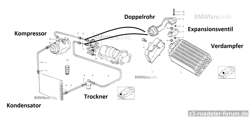

Bei den Kühlmittelleitungen gibt es unter Saugleitung Verdampfer zu Kompressor zwei welche bei meinem Z verbaubar sind.
6453 9071228
6450 8381184
Vermutlich benötige ich nur eine da sie unter der gleichen Nummer der Explosionszeichnung stehen. Kann mich jemand aufklären?

Bist aber auch hartnäckig, du musst einfach im ETK gucken :wink:
https://de.bmwfans.info/parts-catalog/Z ... ant_lines/
64538397871 = bis Sept/98
64508381184 = von Sept/98
Ich würde so anfangen:
Den Kompressor willste passend zu deinem 2.0l M52, der ist von von allen Z3 außer M54/S54 gleich. Der Kompressor ist dein Startpunkt, von dem aus brauchst du passenden weitere Teile.
Der Kondensator (Kühler vorne) ist eh immer gleich. Ebenso der Verdampfer (Innenraum).
Trockner und Doppelrohr hatten ebenso wie die Leitungen die Änderungen in Sept/98.
Expansionsventil von allen Z3 außer M54/S54 gleich.
Dann brauchst du von den Teilen die passenden Leitungen.
Lösung A) Du kaufst Dir NUR die passenden Sachen zusammen, die an deinem M52B20 verbaut wären, wenn er Klima hat oder offiziell nachgerüstet kriegt.
Lösung B) Du kaufst Dir aus einem non-M54 Schlachter alles zusammen (weil dann ist es egal, ob du eine vor oder nach Sept/98 Leitung etc hast, da die ja eh an Kompressor/Kondensator/Expansionsventil passen, und den Trockner kaufst du Dir passend neu zum Schlachter-Baujahr.
Das einfachste ist, wenn du einen non-M54 Schlachter mit funktionsfähiger Klima findest. Von dem baust du die gesamte Klima aus, und kaufst Dir nur neu: Dichtungen, Trockner, Kondensator.
