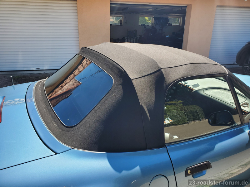

Beitragvon PeWe » 27.04.2026 20:04
So ähnlich sah es bei mir an der Heckscheibe auch aus...Ein selbst durchgeführter Klebeversuch scheiterte und der sah letztendlich sehr bescheiden aus. Also dachte ich, nach 26 Jahren hat der Z3 eigentlich mal ein neues Verdeck verdient. Da ich in Hessen wohne und mir die weite Anfahrt zu Karl-Heinz sparen wollte, bin ich mit der Firma CK Cabrio in Kontakt getreten und habe mir da ein neues Verdeck montieren lassen. Ich war mit der Durchführung und dem Arbeitsergebnis sehr zufrieden, siehe Bild:
gallery/image.php?album_id=1325&image_id=27968&view=no_count
Beste Grüße
Beiträge: 3544
Themen: 150
Bilder: 231
Registriert: 05.08.2015 13:09
Z3 roadster 1.8 (03/1999)

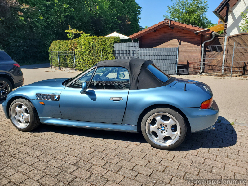

Beitragvon BBHaas » 23.05.2026 15:38
War gestern bei Karl-Heinz.
Altes Verdeck runter
Neues Verdeck drauf
Karl-Heinz weiß was er tut, und das tut er mit Perfektion
Großes Lob an ihn und seine Frau und vielen Dank für die Brotzeit. :D
