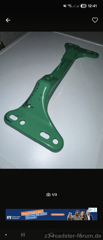

Re: 6 Gang Umbau beim Z3 2.8
Beitragvon RezettiOli » Gestern 22:15
Ich habe diesen halter hier. Soll vom e36 m3 sein
