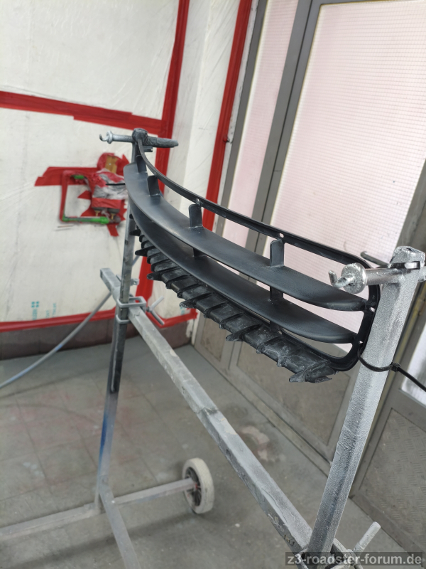

Das Stoßstangengitter mussten wir neu kaufen. Das alte Teil war mehrfach lackiert und das zu entlacken kostet mehr als ein neues zu kaufen. Es wurde gefüllert in schwarz und ist die Tage zur Lackierung bereit.
Letzte Vorbereitungen zur kompletten Lackierung getroffen:
Die Pralldämpfer wurden grundiert und in schwarz lackiert.

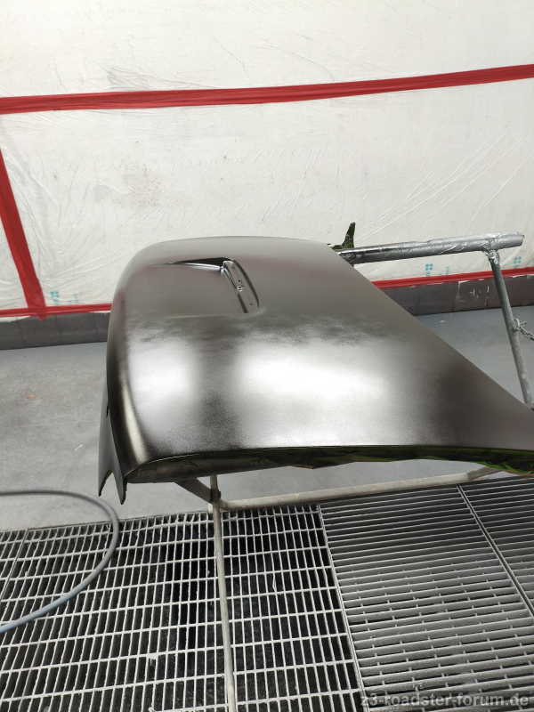

Die Vorbereitung vorm Lackieren. Hat echt Zeit gebraucht.... Die Wände in der Lackierkabine haben eine neue Folie erhalten und die Kabine wurde ausgewaschen anschließend. Dann folgte das Abkleben...

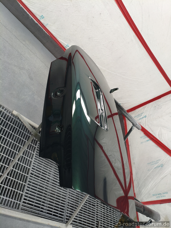

Es ist vollbracht

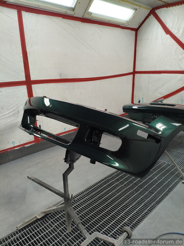

So, er ist gut geworden.
Es gibt drei Läufer im Klarlack. Kein Wunder, es wurden 4 Schichten Klarlack aufgebracht. Somit ist sehr viel Material da zum runter schleifen vorm polieren. Mit der Lackierung bin ich mehr zufrieden.
Einen Lackierfehler gibt es allerdings. An der Kante der Motorhaube war das Abklebebeband im weg. Hier wird nachgebessert. Der Meister sagte mir, das ist kein Problem und wird nicht auffallen.
Keine Wolken perfekte Übergänge des Pearl-Effekts. In paar Tagen wird aufbereitet....

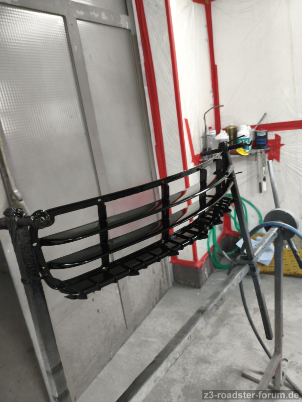

Beitragvon TopDownCruiser » Gestern 22:33
So die Lackierarbeiten gehen dem Ende zu. Bei dem Gitter in der vorderen Stoßstange wusste ich nicht ob es original matt oder mit Klarlack lackiert gehört. Ich habe mich für die Klarlackvariante entschieden.
