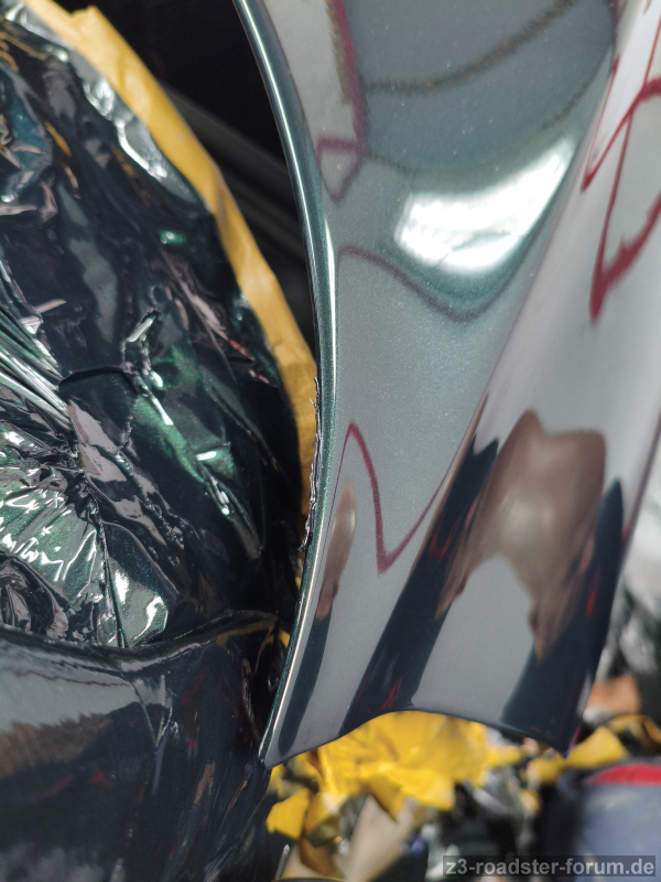

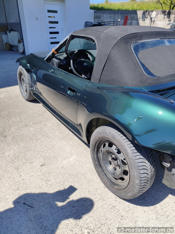

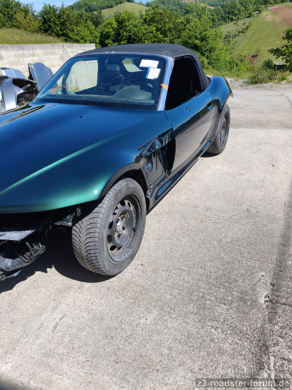

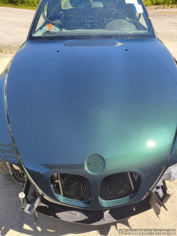

So, er ist gut geworden.
Es gibt drei Läufer im Klarlack. Kein Wunder, es wurden 4 Schichten Klarlack aufgebracht. Somit ist sehr viel Material da zum runter schleifen vorm polieren. Mit der Lackierung bin ich mehr zufrieden.
Einen Lackierfehler gibt es allerdings. An der Kante der Motorhaube war das Abklebebeband im weg. Hier wird nachgebessert. Der Meister sagte mir, das ist kein Problem und wird nicht auffallen.
Keine Wolken perfekte Übergänge des Pearl-Effekts. In paar Tagen wird aufbereitet....
