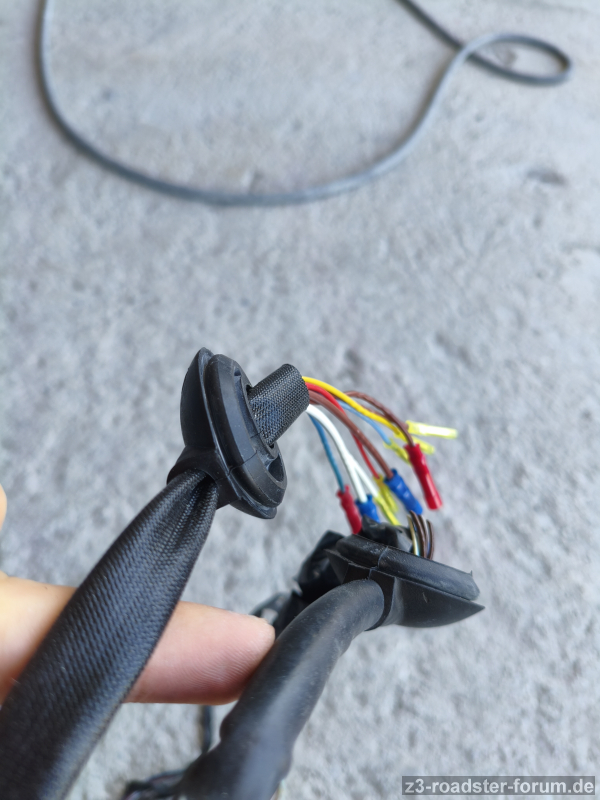

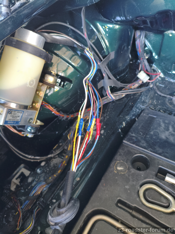

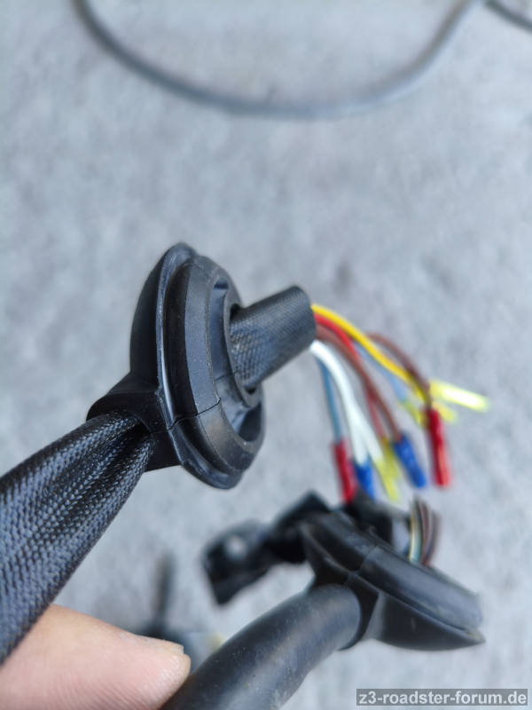

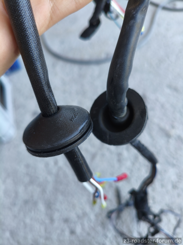

Beitragvon TopDownCruiser » 29.05.2026 21:31
So, der Kofferraumdeckel hat nen neuen Kabel erhalten.
Leider bin ich mit dem Reparatursatz nicht zufrieden. Er dichtet nicht ganz ab. Man sieht das schön bei Bild 2. Auch wurde der Kabel falsch zusammengestellt. Die haben den Stopfen für den Kofferraumdeckel falsch rum montiert.
Ich habe es vorsorglich gewechselt da die ersten Beschädigungen am Mantel schon zu sehen waren.
