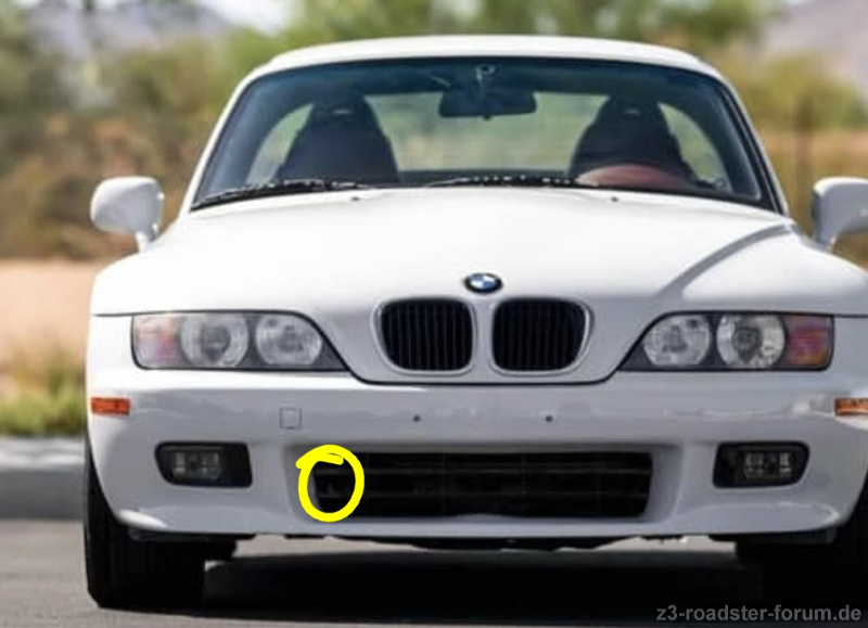

Elektrostecker
Beitragvon privatierz3 » Heute 16:07
Ein Hallo nochmals aus Österreich!
Wer kann mir sagen wo dieser Stecker hingehört. Ich hoffe, dass ich euch das letzte mal um eure Hilfe bitten muss. Da bei dem Unfall alle Stecker raus waren, bin ich als Laie aufgeschmissen. Danke für jeden Rat/Hilfe.
liebe Grüsse an euch, Gerd.
gelb stecker.png (73.37 KiB) 14-mal betrachtet
privatierz3

Beitragvon eisi » Heute 16:10
Das ist der TempFühler für die Außentemperaturanzeige im Bordcomputer.
Montiert ist dieser in der Frontstoßstange mittlerer Ausschnitt unten, rechts.
Event hat der 4-Ender den links montiert.
Von vorne betrachtet ist der links in dem Ausschnitt.
Von hinten nach vorne in den Halter gesteckt.
Zuletzt geändert von eisi am 17.05.2026 16:23, insgesamt 1-mal geändert.

Re: Unterbodenansicht
Beitragvon privatierz3 » vor 52 Minuten
Hallo Eisi!
Danke, soeben wolltwe ich schreiben, das ich schon drauf gekommen bin. Aber wie immer, danke für eure/deine schnelle Hilfe. Es ist schon sehr beruhigend wenn man jemand findet der Hilfe anbietet.
Danke Eisi!!!!!
