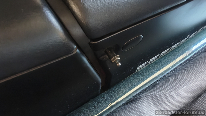

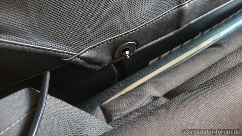

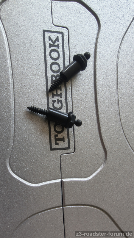

Das Windschott mit Klipps wird an den Tenaxschrauben für die Persenning befestigt, dabei ist zu beachten man wenn die Persenning montiert werden soll die Tenaxschrauben länger braucht und eine Distanzhülse dazu. Ohne diese kann die Persenning mit Windschott nicht montiert werden. Das Windschott mit den vier Bänder wird im Verdeckkasten nur wie vorne eingehängt.

So sieht es dann aus

Ahh…verstehe.
Also einfacher ist es die mit 4 Gurten (wenn ich eine bekomme) zu nehmen.
Dann kann ich auch die Persenning draufmachen ohne das ich Verlängerungen brauche :thumpsup:

Oder du besorgst dir bei Tenax24 das Set mit Hülse zum etwas erhöhtem Preis, oder bastelst es dir für schmale Münze selbst. So habe ich es gemacht, da gibt's die längere Schrauben auch.
