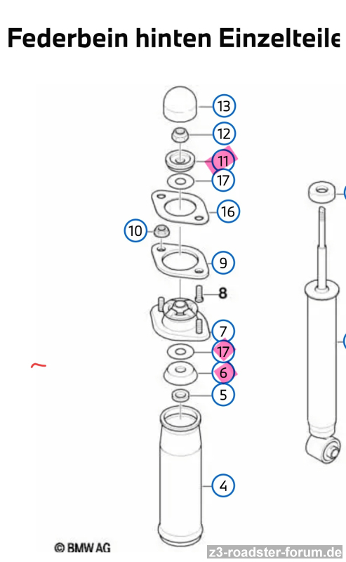

Hat jemand 2 Gelenkteller und 2 Stütztöpfe inkl. Gummischeiben für die HA-Stoßdämpfer abzugeben?

Jetzt solltest Du genau definieren, was Du suchst: Nimm bitte dazu die [Link ist nur für registrierte Benutzer sichtbar] aus der bildlichen Darstellung.

Gerne... Teilenummern:
Stützscheibe (Nr. 6): 33521091427
(Gelenk-) Teller (Nr. 11): 33526788999
Dazu jeweils die Gummischeibe (Nr. 17): 33526751174

Hierzu ein Bild

Gummscheibe 17 ist bereits serienmäßig am Teller 11.
Wenn du MeyleHD verbaust, dann brauchst du die 17 nicht an der 6, da eh nur die Meyle Metallhülse auf der 6 aufliegt.
Am besten vom gesparten Geld die 5 holen (und dann bisschen Kupferpaste im Bereich 5 + 6), und 10 und 12 wegen selbstsichernd.

Danke schon mal für die Infos und Rückfragen. Ich sehe schon, war hier mit Informationen etwas knapp...
Verbaut werden soll :
Monroe OEspectrum Stoßdämpfer + Meyle HD Stütz-bzw Domlager
Nr 10 und 12 kommen neu, liegen schon parat
PS: Nr 5 dann trotzdem einplanen? Die Monroe Beschreibung ist echt ziemlich dürftig

Die 6 hat zwei Funktionen: Anschlag für 7 und Schnittstelle zu 4. Die 4 clipst sich auf die 6.
Die 6 liegt auf der 5 auf.
Hast du Bilder von den Monroe? Ggf. ist ja die 3 und 4 bei denen dabei, dann wäre die 5 ggf. obsolete und die 6 ist auch dabei.

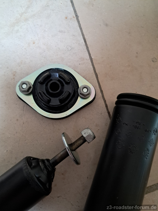

Hier ein Foto von Stoßdämpfer (Monroe OEspectrum), Stützlager (Meyle HD) und Staubschutzrohr
Die "Stützscheibe" war beim Stoßdämpfer dabei und soll laut Anleitung auf den Dämpfer und unter das Lager
PS: Hier gab es übrigens schon mal ein Thema dazu. Hier hätte ein User auch die Montage Skizze von Monroe hochgeladen
