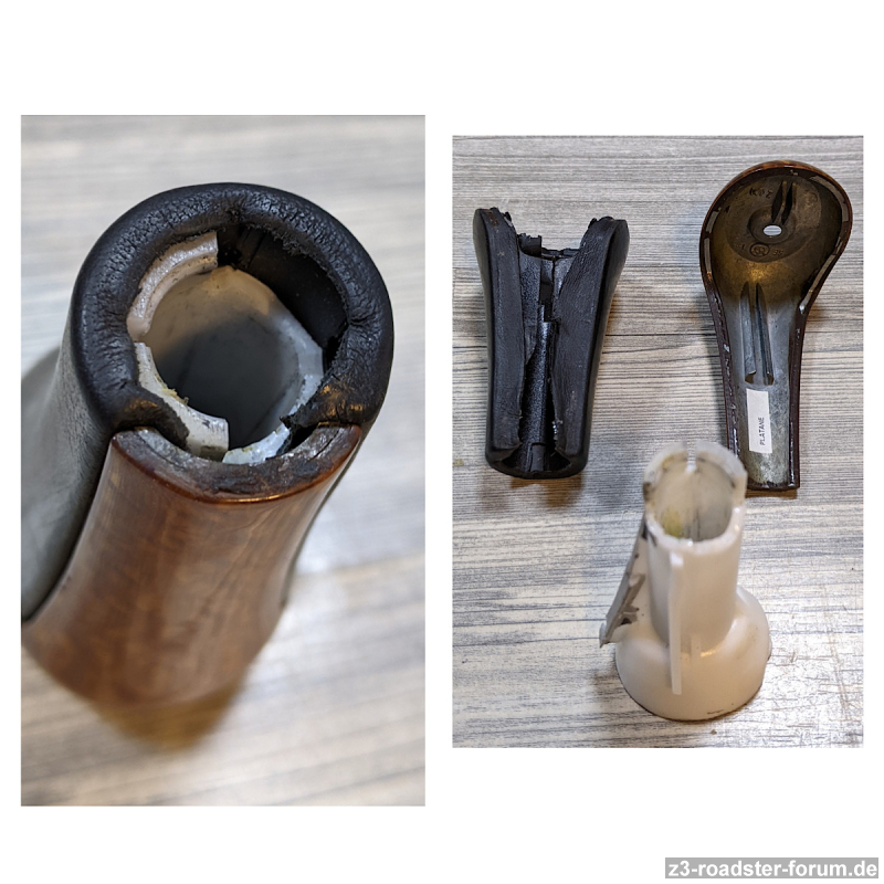

Hallo zusammen,
mein Schaltknauf (M Styling chrom - 25112492481 ) löst sich leider auf. Bei den üblichen Verdächtigen ist das Ersatzteil leider nicht mehr lieferbar. Ich würde gerne so original wie möglich ersetzen, daher sprechen mich die diversen online verfügbaren Angebote für beleuchtete Schaltknäufe nicht so richtig an. Bei den offensichtlichen Nachbauten aus China bin ich ehrlicherweise auch skeptisch (ABE?).
Gibt es Erfahrungen zur Reparatur oder Empfehlungen für eine originale Alternative (E36 / E46?)?

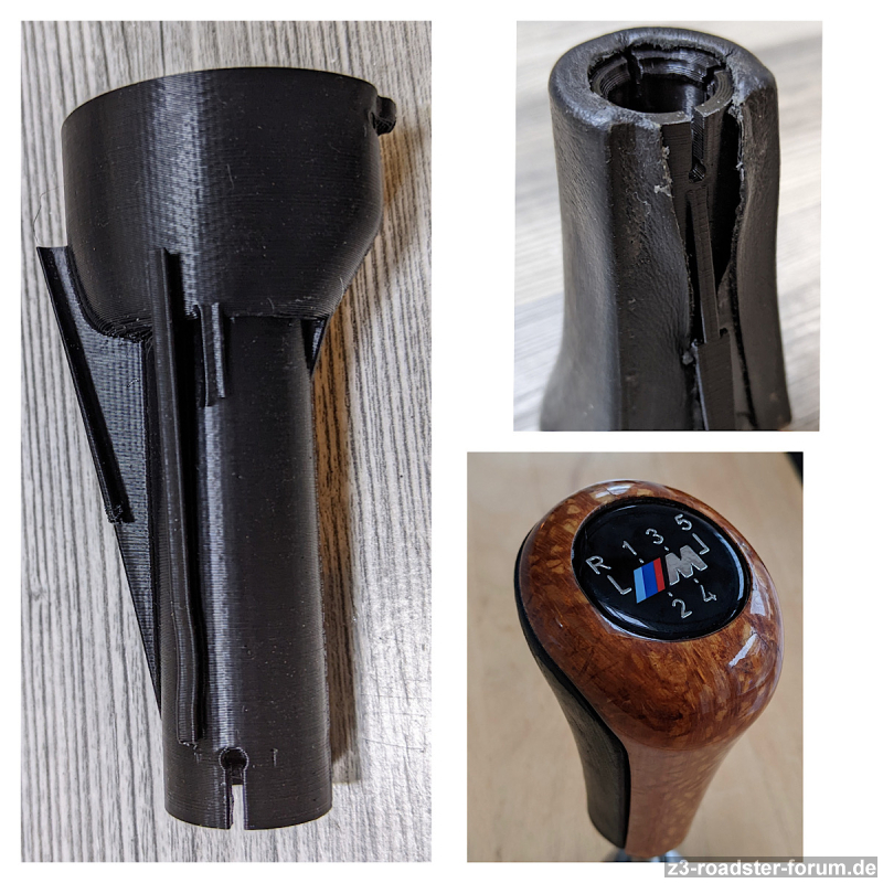

Mein Sohn hat für das Innenteil ein 3D Model erstellt und gedruckt. Passt perfekt. Wenn die Aussenhaut und Dekorteil noch in Takt sind, kann das leicht umgebaut werden.
Bei den meisten gebrauchten Ersatzteilen, sind unten die Nasen abgebrochen.
Bei Interesse melde Dich gerne bei mir.
Nach Umbau
Alter Zustand

genau! Und dann wackelt es!
Frage an den Kollegen Mischu: Wie habt ihr das Teil getauscht? Gruß
